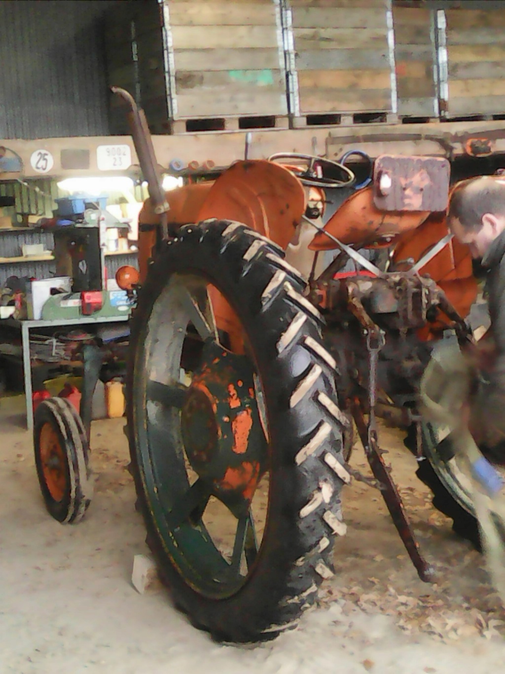

on va le re transformer en someca 431 étroit ou vigneron, son origine.
on a toutes les pièces pour.
le moteur est nickel, donc on ne touche pas, il doit avoir 5000 heures environ...
on va refaire la peinture et tout ce qui va le rendre beau et fonctionnel.
url=https://servimg.com/view/11814695/4644]Image[/url]
c'est cette plaque qui nous fait penser à un italien, mais peut être pas alors

il n'a pas de carte grise, donc, on va tout le refaire et demander une carte collection à la ffve.
je l'ai acheté avec toutes les pièces pour le remettre à l'origine...
on ne sait pas encore quelle largeur o nva lui laisser, on pensait à 1.40 m, pour faire les petits travaux de jardin.. ici, dans l'Allier, on n'a pas l'utilité d'un tracteur enjambeur. Je ne me sens pas trop alèse perché la dessus..
le moteur est vraiment étonnant et il tourne à la perfection, i l tient un ralenti hyper bas, voir surprenant.. il aurait pas plus de 5000 heures
on a un petit soucis pour trouver un compteur compatible et un cable, qu'il n'a plus,il a cuit au soleil...
si vous aviez une info là dessus ce serait top.

une tres bonne nouvelle pour toi ton tracteur a des trompettes de 500/540 derniere génération
section carré et le train avant provient d'un 415
tu veux quelle information sur le compteur ?
j'ai le manuel d'utilisation du 411
