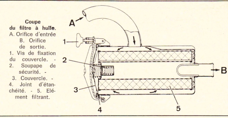

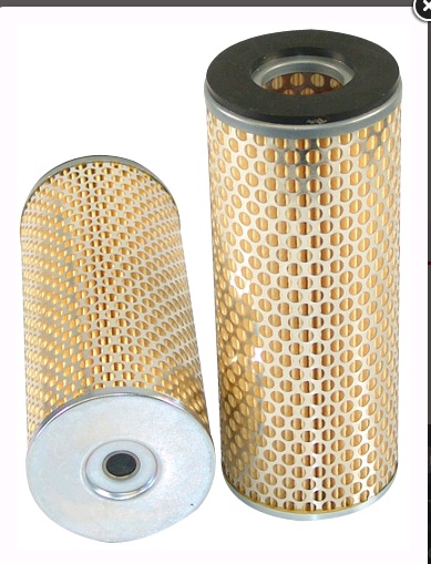

normalement tu ne peut pas inversé le sens du filtre , il faut mettre en premier le bout du filtre  (creux ) pour qu'il se vient se centré sur le cône au fond du bol de filtre

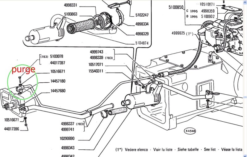

pour la purge  je dévisse les deux vis sur le tuyau de sortie de pompe  je démarre le tracteur et quand l'huile sort bien sans bule d'air je resserre les vis
MAIS  ATTENTION ne pas faire tourné trop
longtemps la pompe sans huile car elle va Aimé :x :(
bien faire attention qu'il y est pas un bouchon quelconque dans le tuyauterie du pont au filtre et a la pompe
faire attention a la durite après le filtre au tuyau qui va a la pompe , le joint torique entre le tuyau d'aspiration et la pompe
a + Thierry
Messages : 10269
L'avantage de faire la purge par la liaison tuyau rigide / flexible est qu'il n'y a pas de risque d'abimer le joint et la bague ni de foirer les vis sur la pompe

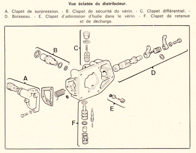

il faut démonté et nettoyé le clapet de retenue  ( F )  et le clapet de sécurité du vérin  ( B )
