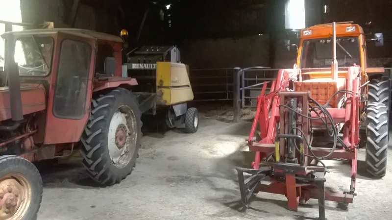

C'est vrai Thierry je n'ai pas répondu car j'ai atteint la limite de mon humble compréhension et même de certains mots.
Aussi j'essaie de vous joindre les photos du tracteur dès que possible pour mieux vous montrer.

Bonsoir et merci Thierry.
Par contre, et ce n'est pas de ta faute, je ne comprends rien à ce que tu me dis.
Je vais chercher la fourche demain et je pourrai faire photo.
J'ai trouvé ça, serait-ce une solution utile ? Et comment "brancher"?
