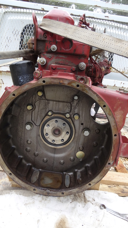

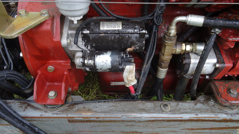

voici quelques photos que j'ai pris pour le démontage.
reste la question de la puissance du moteur à réinstaller, sachant qu'il existe les différentes versions. D'origine le dieci iveco doit faire 59 kW.
Cela aurait été parfait de trouver l'exact, mais cela semble introuvable ...
Donc la machine aura la limite de puissance que le moteur lui fournira, par principe on essaye de fonctionner près du régime ralenti du moteur, seules les phases de roulage demande plus de tours/mn.
Si je trouve une version turbo (pour les camions), et bien on verra.... :x
Auriez vous des adresses de casses agri, que je pourrai questionner pour mes recherches ?

A priori ton moteur ressemble au modele agricole (carter d'huile) mais il faudrait remettre une photo du bas moteur
