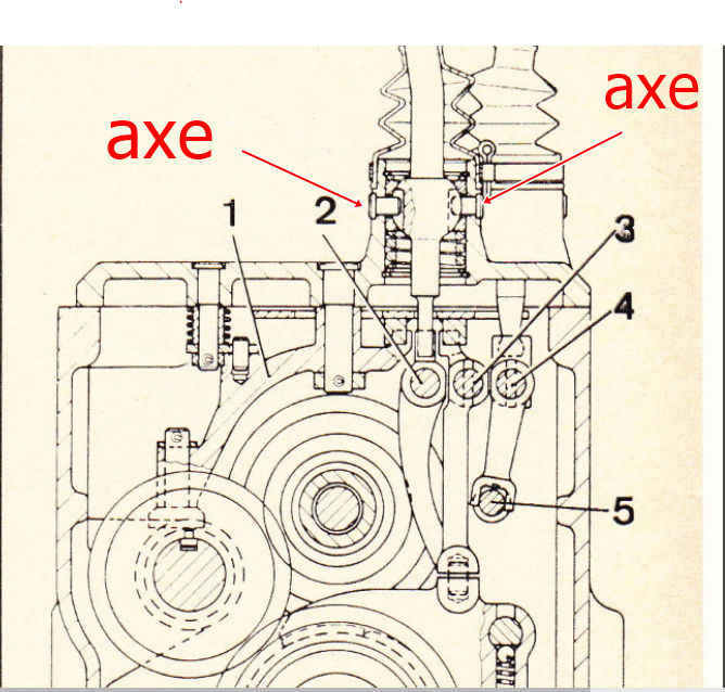

Je voudrais savoir comment démonter un des deux leviers de vitesse afin de pouvoir remettre en place la plaque qui recouvre l'embase. Cette plaque est un morceau du plancher qui a été découpée par l'ancien proprio pour accéder à la boite depuis la cabine...

a la base des leviers sous les soufflets tu a deux axes a retirer , ils sont monté serrer d'origine ,et avec les années et les heures de travail ils prennent du jeux et ils est possible qu'il y a un point de soudure sur les axes , et une fois les axes sorti tu tire sur le levier
mais je pense que ci tu enlève les boules des leviers de vitesses tu doit passé la tôle et tu n'a pas a enlevé les leviers
