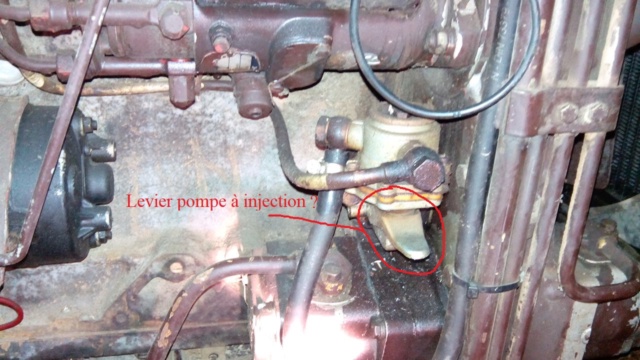

Bon, les températures actuelles s'y prêtent alors je poste juste pour avoir confirmation de points techniques. Désolé d'étaler comme ça mon ingorance en mécanique, mais quand on sait pas, on sait pas... Le tracteur est 680H.
Donc le manuel préconise :
Il faut (entre autres) actionner une vingtaine de fois le levier d'amorçage de la pompe (sauf qu'ils ne disent pas où elle est...) et faire tourner le moteur pdt 5 à 10 secondes avec la pompe d'injection en position de "stop"...
Alors : est-ce le bon levier?
Et comment met-on la pompe d'injection en position de "stop"???
Merci de votre aide.
