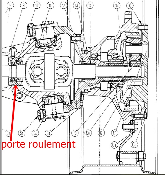

ci la vis pointeau est complètement enlevé , c'est le support roulement qui bloque , il faut allé avec un arrache a inertie ( par choc )
PS : n'oubli pas de passé par la case " nouveau " pour te présenté :cheers: :cheers:

merci :) pour cette vue éclatée désolé du délai de réponse mais où je suis je dois me déplacer pour avoir une bonne connection internet , je vais essayer la semaine prochaine avec un bras de grue de maniere à le tirer droit, je vous tiens informé de l'avancement

salut à tous , bon j'ai réussi à sortir l'arbre , un 4X4 attaché avec une chaine au morceau du demi arbre , en tendant le tout avec un tire fort et en tapant avec une tige sur le centre de l'arbre cassé , c'est venu non sans mal , à noter que l'arbre vient avec le roulement car ce dernier est verrouillé dessus par un circlips que l'on enleve par l'interieur , donc l'arbre se sort obligatoire avec le roulement
