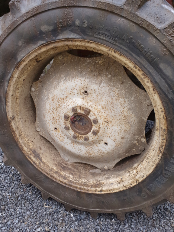

Le capuchon du radiateur est parti encore bien que je regarde ,
Si quelqun connais un bon site pour les pieces fiat je suis preneur .Image

pour le bouchon de radiateur ce n'est pas tres grave le niveau du liquide est correct
pour le graisseur tu devrais bien essuyer l'arbre de roue
il est important de changer les filtres à fuel et tu mets des CAV 296
le niveau de direction hydrostatique doit etre toujours au maxi
la carrosserie n'est pas mal il faudrait sabler les ailes et les repeindre
apparemment il a l'inverseur
la piece d'adaptation du chargeur provient d'un deux roues et elle a été modifié par contre il faudrait remettre de l'ordre dans les flexibles
autre point à regarder les freins : si tu as une fuite au niveau du soufflet de réglage vraisemblablement ils sont à bout
pour les pieces tu as besoin desquelles ?
tu as CHBO membre du forum qui en vend tu peux lui demander le prix
le 666 est sinon un tres bon tracteur la série 66 chez FIAT a été la premiere à avoir un relevage précis et le moteur est celui du 640

un dernier point tu devrais mettre un longeron de chaque coté de la piece d'adaptation aux trompettes suivant l'utilisation du chargeur

Un grand merci pour ta reponce les freins freine bien je te ferais des photos car j ai entendu dire que il y avait des reglage pour le niveau hydrostatic c est ou exactement et est ce que c est le meme que l huile du relvage ??
