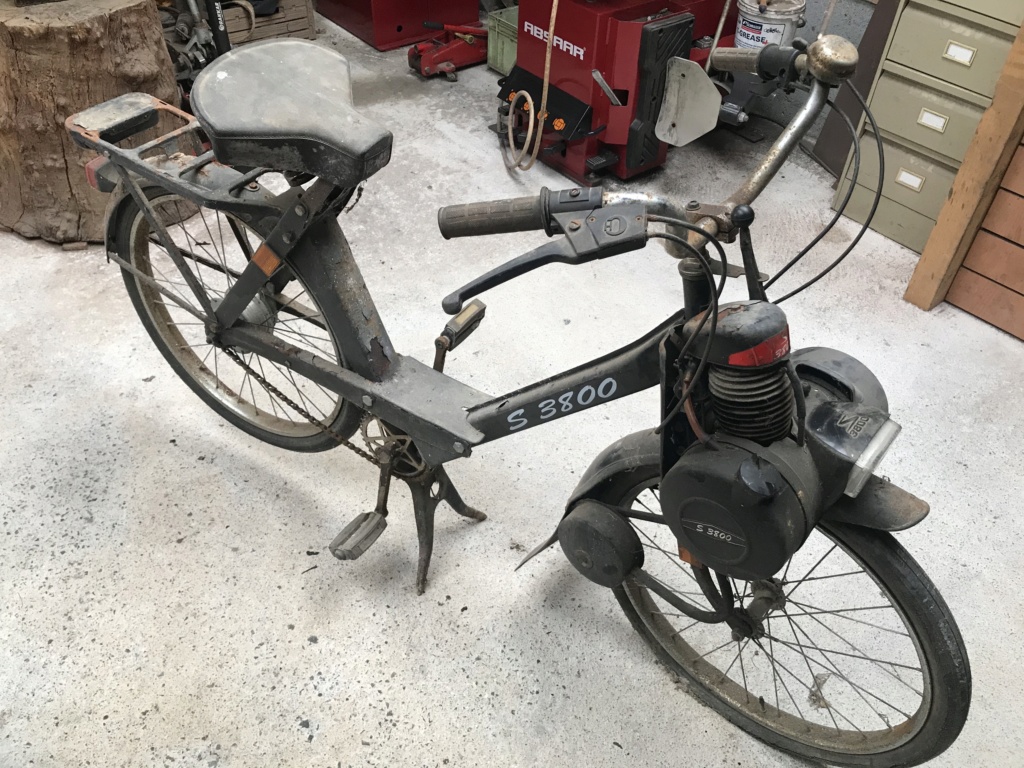

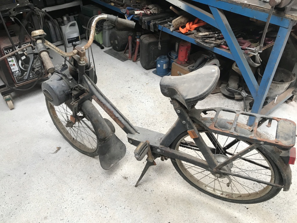

Je me suis lancé dans la remise en forme d’un machin noir à deux roues :scratch:
Ouaip un bon vieux solex :cheers:
V’la la bête Image Image

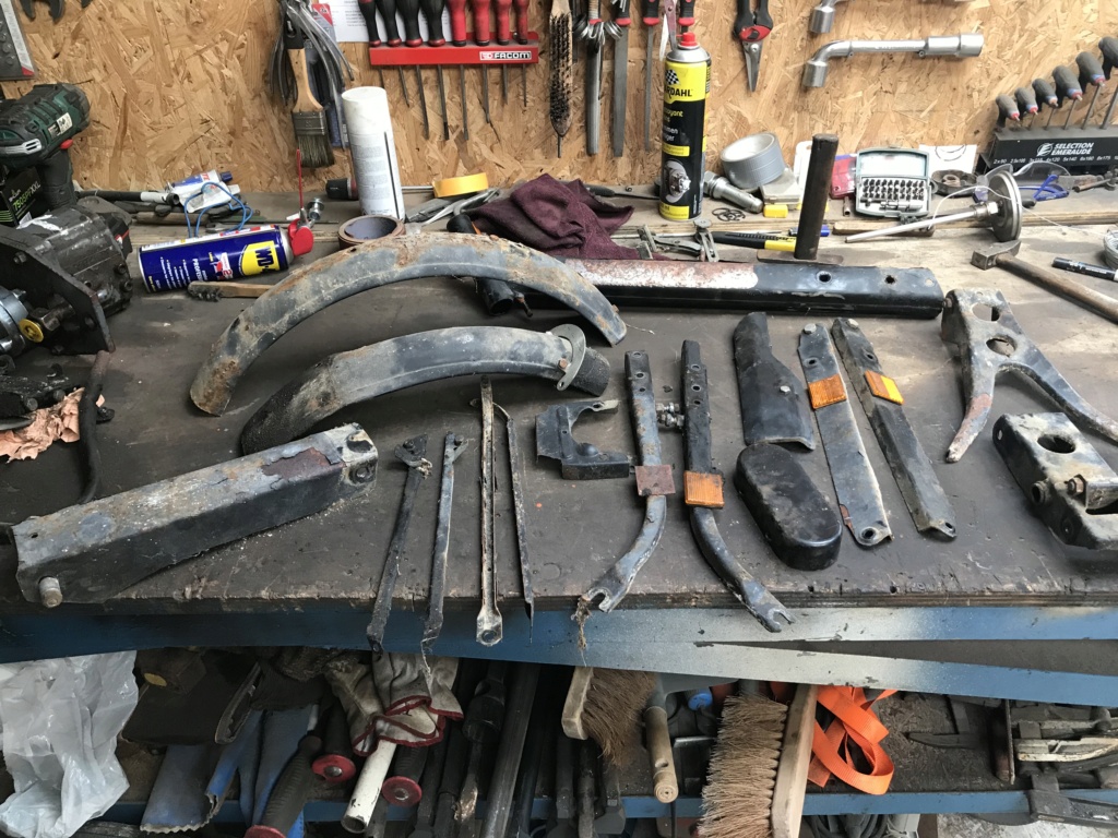

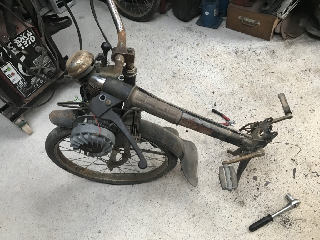

Le moment démontage Image

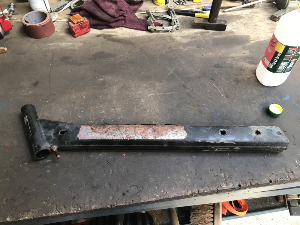

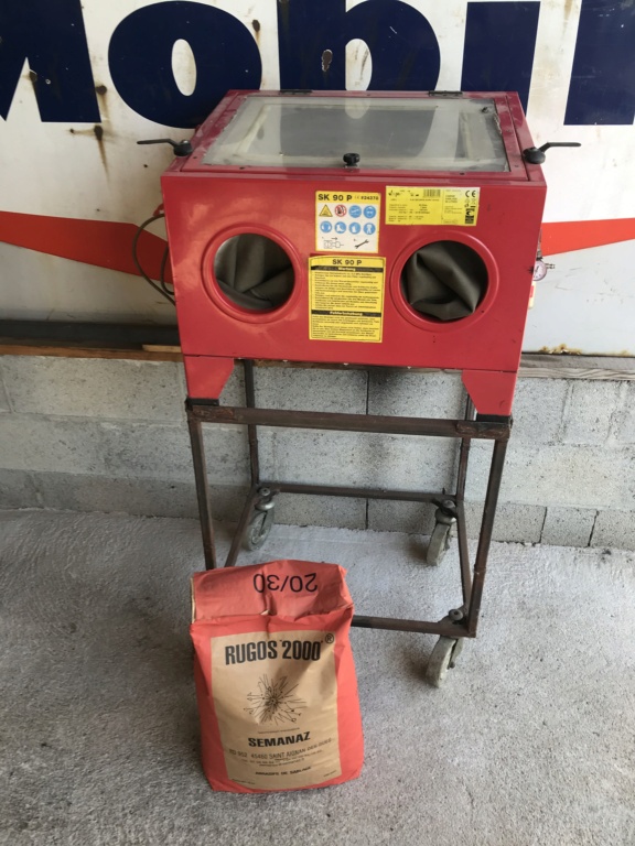

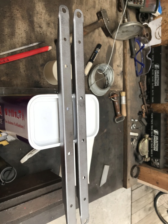

Voici la sableuse et le rendus sur deux haubans Image

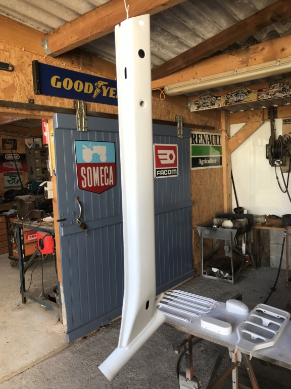

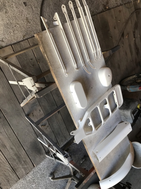

Après deux couches d’apprêt garnissant et ponçage deux couches d’apprêt de finition et reponçage au grain très fin
