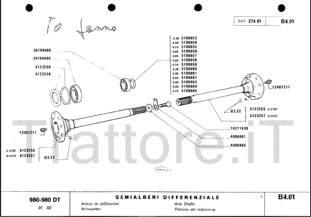

Merci jj pour les niveaux je connais à part que le niveau pont hydraulique je le fais au bouchon avec jauge pas loin du troisième point celui devant la trompette il sert a quoi? Et après j ai une fuite à la trompette gauche d'où le manque d'huile de boîte il est un peu en dessous du filetage du bouchon tu sais me donner l eclaté pour le changement joints trompette et référence merci

Messages : 1613
x 16
Re: Vidange boite et pont 980
voici l'éclatée de la trompette
Couple de serrage de la vis de blocage de l'arbre motrice  ; 26 Kg
