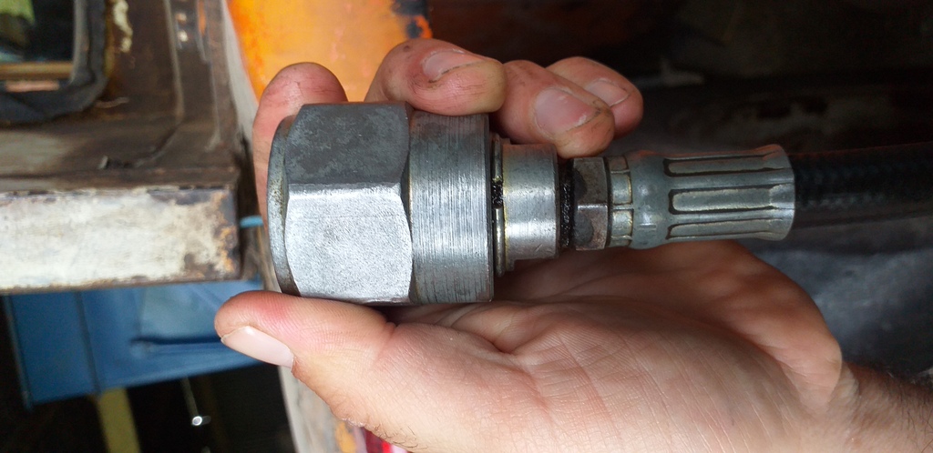

Ok Olivier, quest ce que tapelle le nipple??? Tiens ptite photo de la prise du semoir..

Re: Preparatifs des semis maïs
autre possibilité un mélange de genre
la valve ARELCO doit etre de meme marque male & femelle
Jj tu penses que la prise du semoir est pas compatible avec les distributeurs du tracteur??? Dou le fintement???
pas la prise la marque
tout le monde pense qu'une valve à visser est une ARELCO
il existe plusieurs marques tout comme les raccords hydrauliques
les différentes marques ont du mal à se marier entre elles et cela occasionnent des fuites

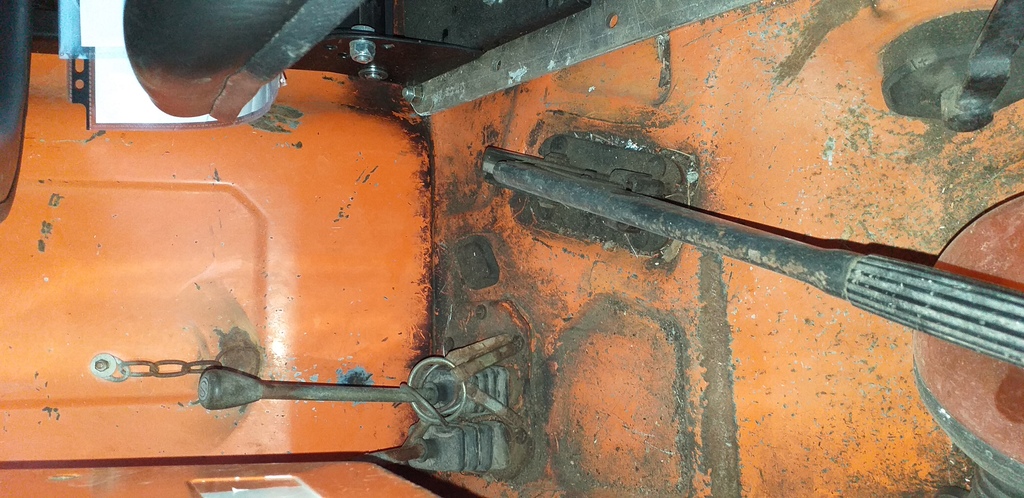

Daccord je savais pas jj je prend note merci a toi!! Jvais esseyer ce que ma dit Olive et je verai si ya du mieux!!! Dit moi jai une question bête, jai 2 distributeurs, 1 simple 1 double effet mais jai une 3 eme prise en desous de ses 2 la, je sais pas a quoi elle peux me servir ???
tout simplement un retour d'huile directe tres bien fait
Cest pas d'origine ce système?? Ca a été rajouter par l'ancien proprio als!!! Jpeu men servir piur quel outils jj???
un retour d'huile sur un 680 & 780 n'est pas d'origine
sur le tient la plaque du relevage a été enlevé pour poser ce retour
tu peux t'en servir avec les outils qui ont un distributeur
tu as combien de distributeur ?
d'origine sur un 780 c'était un double effet
Jen es 2 jj!!! Tiens on voit mieux la !!! Pour une fendeuse ten a besoin du retour??
