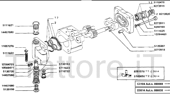

bonjour à tous,
voici mon problème, sur un 80/90 le niveau d'huile de direction augmente à débordé du bocal ! à première vue "avec de l'huile moteur"
Auriez vous une idée du problème ??
pompe HS ?
par avance merci

la pompe de direction qui aspire l'huile du moteur c'est au minimum le joint spi qui est à changer
suivant le nombre d'heure cela vaut peut etre le cout ?
sinon il faut changer la pompe
tu peux demander a CHBO le prix

merci pour la réponse, je vais commencer par changer les joints
Re: direction 80/90
Bonjour 70/90, les joints spi 5110478, tant que tu as démonté tu peux changer les autres et les joints toriques des tuyaux.
Joints pompe direction_Capture d’écran 2021-04-16 084053.png (97.02 Kio) Vu 1827 fois

un petit conseil avant de chercher les joints tu démontes la pompe tu la mets dans un étau
si elle a du jeu tu peux la changer

+1 avec jj; la plupart du temps les pompes qui fuient ont des kilomètres, moi je m'embete pas et je les change par du neuf
