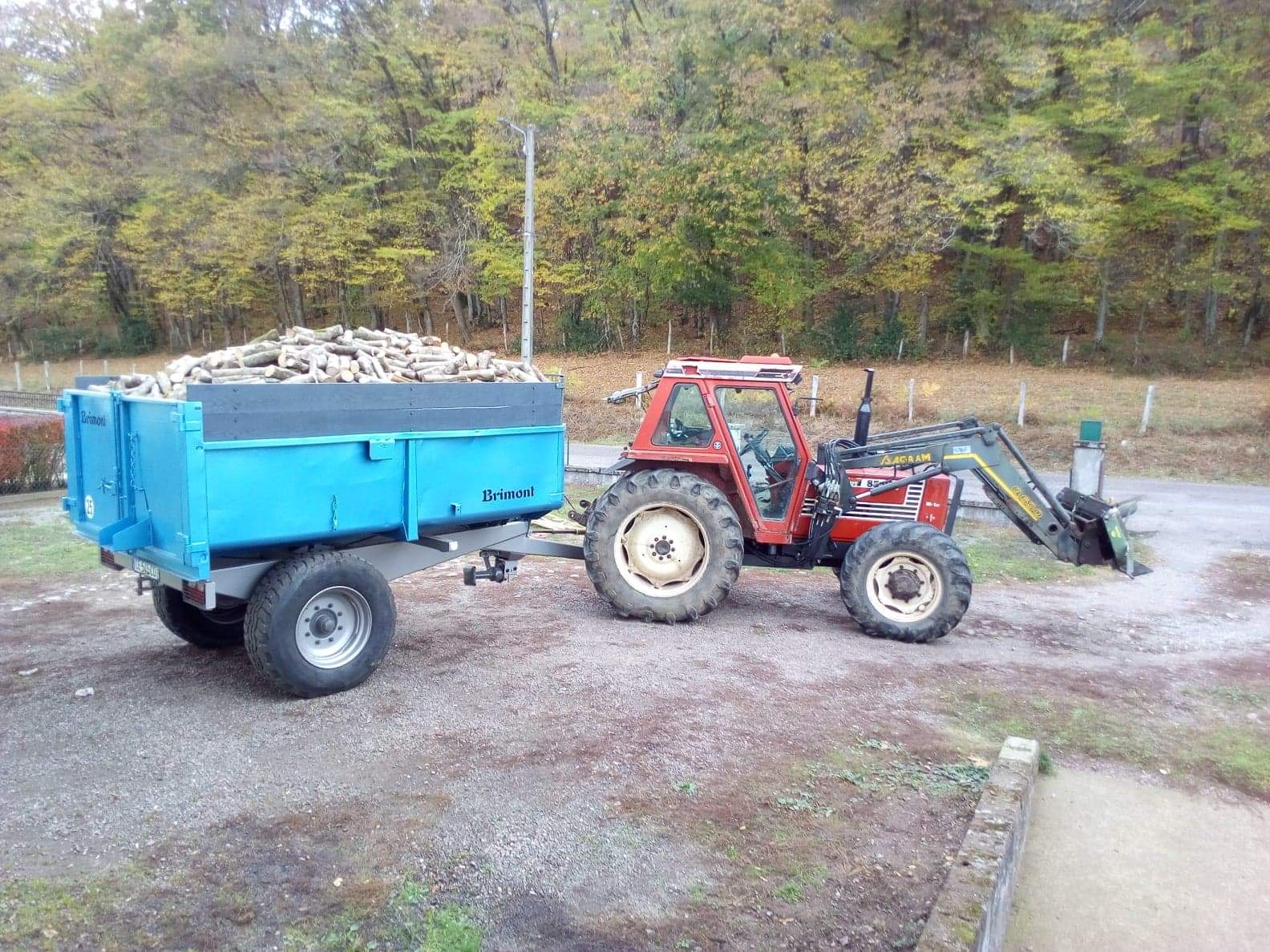

Voilà c'est démonté, qu en pensez vous ?

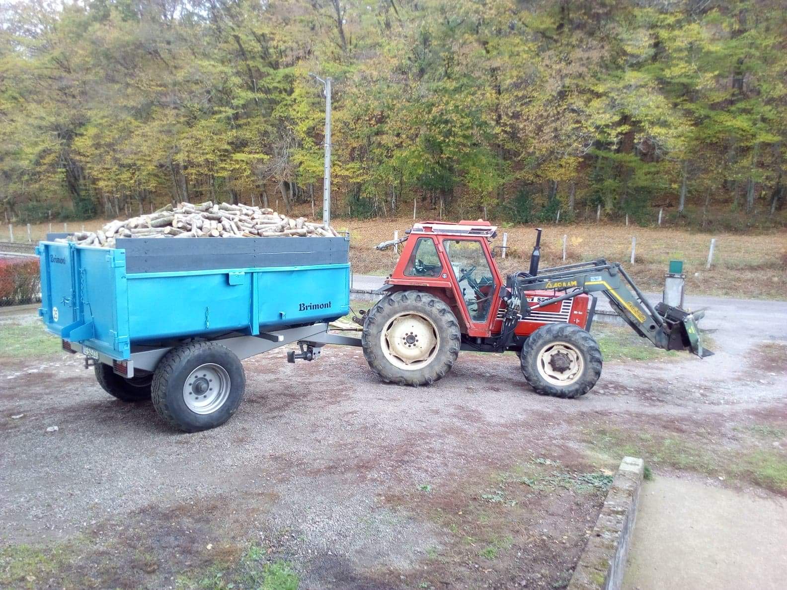

voilà c'est démonté, qu en pensez vous ??
Messages : 1696
Re: Échangeur Fiat 85 90 dt hilo
il faut faire regarnir les mâchoires il y a des entreprises qui font ça soit par rivetages ou soit par collage , remplacé les ressorts qui m'on l'air bien rouillé
sortir la main , le levier de commande et bien graissé au remontage voir a mettre un graisseur au tube
et voir l'état du tambour
