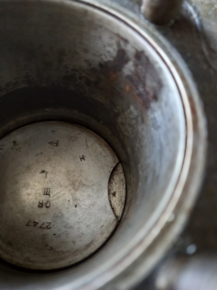

bonsoir j'ai des "trou "dans le cylindre de mon moteur bernard w 610 =perte de compression donc que feriez vous

OU c'est noir
Re: staup pp 4b
C'est une chemise nan ? il faut la changer je pense mais a voir avec les experts ^^

Re: staup pp 4b
Non il n'y a pas de chemise

Re: staup pp 4b
C'est le joint de culasse que l'on voit

Re: staup pp 4b
Oui enfaîte il y a bien une chemise pensez vous qu'elle s'enlève

Re: staup pp 4b
Je ne suis pas mécano pour un sous mais il me semble que c'est le but d'une chemise : s'enlever pour être changée si le cylindre est abimé.

Re: staup pp 4b
si ce moteur a une chemise elle x'enlève mais il faudrait faire un arrache
c'est un moteur refroidi par air ? bizarre qu'il y ait une chemise
si c'est le cas un problème passé a imposé une chemise ou fret ?
