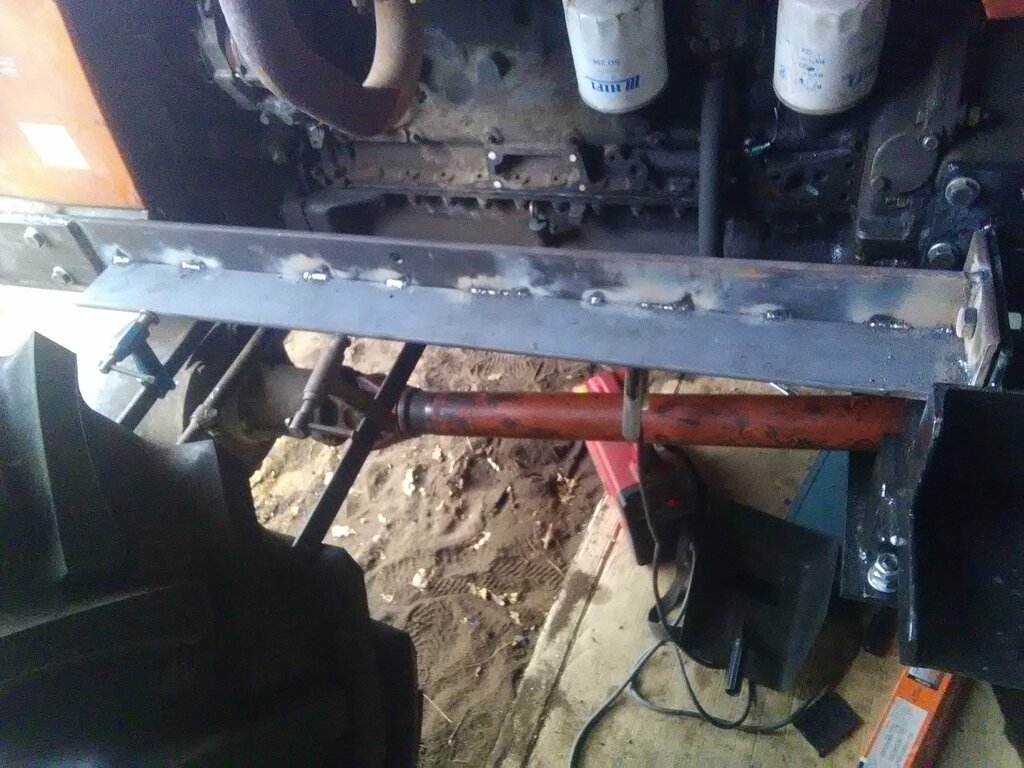

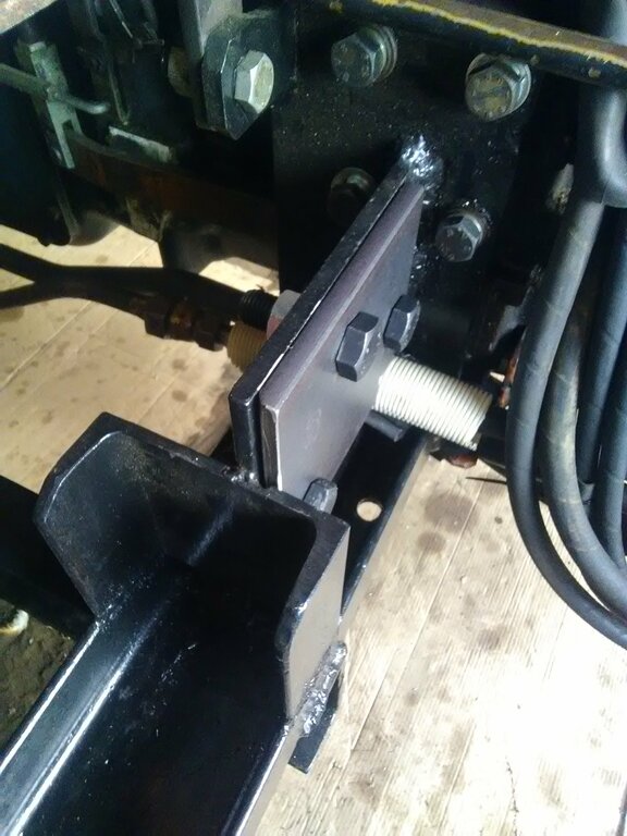

Bonjour, la suite ...le week-end dernier pour la traverse du dessous!
Messages : 10152
Re: Préparation petit carénage forestier.
cela va etre tres robuste :super: :super: :super:
Messages : 1019
Oui, j'essaye de faire au mieux pour pas y revenir! :)

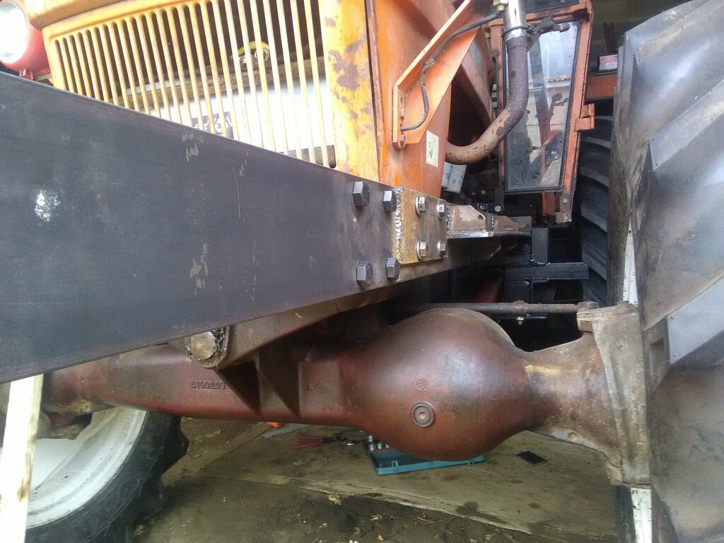

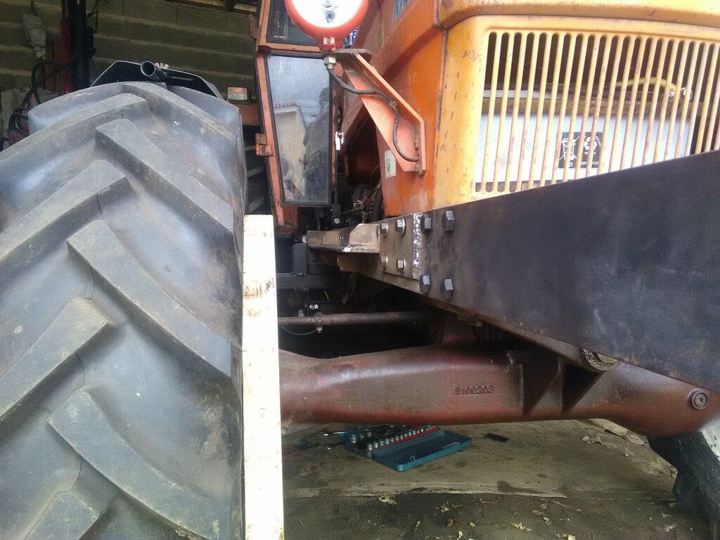

ca avance peu à peu, fabrication du devant et présentation de la bête! Pas facile pour le positionner mais ont
à trouvé 1 solution avec le paternel en principe.
Bonne semaine.

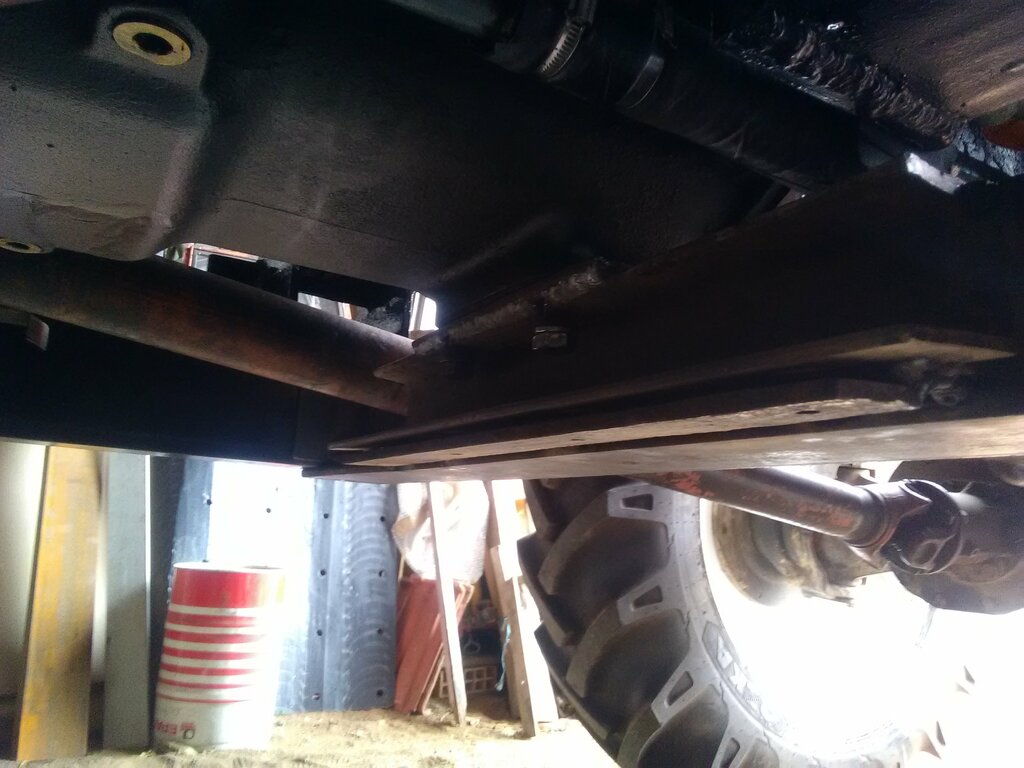

Travail d'aujourd'hui.
Messages : 10152
tu es tres bien dans l'hydraulique
personnellement je n'ai jamais compris le débit de la pompe d'un 1000 (normal) de 47.5 l/mm par
rapport à sa taille je pense quelle pouvait débiner plus que cela
