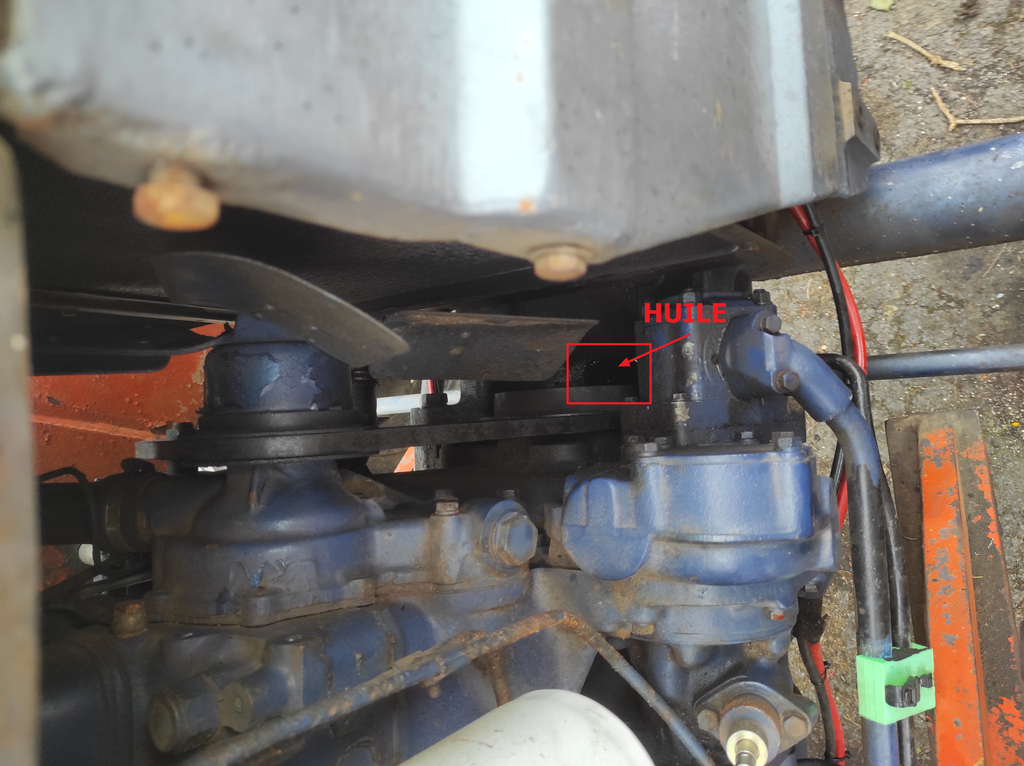

Serait il possible de me dire d'où peut venir l'huile et ce que je dois changer ou vérifier ?
C'est sur l'avant au niveau de l'hélice du ventilo (c'est pour situer car c'est dur a prendre en photo avec la fourche)

il s"agit d'une fuite au palier avant et il y a un joint spi
tu refais le niveau moteur entre le mini et le maxi et tu tornes avec et tu regardes si tu as toujours une
fuite
fuite

j'ai oublié une chose sur certains moteurs OM il faut sortir la jauge l'essuyer attendre quelques secondes
et la replonger et tu as le bon niveau

le niveau est au max , est ce que cela pourrait influer sur le fait d'avoir une fuite quand il a fait le broyeur ?
Pour le changer il faut démonter la poulie ? (et donc le radiateur ? )
Si tu as la référence car je vais acheter quelques pièces et donc cela fera partie de ma longue liste lol

avant de démonter tu fais le niveau entre le mini et le maxi et tu travailles avec
une fuite peut provenir d'un manque d'activité d'une poussière entre la lèvre du joint et le
vilebrequin ext
dans la mesure ou ce n'est pas important il vaut mieux attendre
un joint spi s'identifie comme un roulement diamètre intérieur X diametre extérieur X largeur et
en règle générale c'est écrit dessus et la référence indiquée sur le catalogue FIAT sera la sienne
vilebrequin ext

je vais faire comme tu dis , j'attend la seringue pour aller prendre un peu d'huile pour revenir a la moitié et vérifier que ça ne fuit plus.
Sinon pour ceux qui liront voici la référence que j'ai trouvé :
Reference 38819123 : joint spi 75X100X17

normalement le 750 a le meme joint spi donc la référence est bonne
mais si tu as un grossiste de fournitures industrielles à coté de chez toi tu dois pouvoir le trouver

va falloir le changer car j'ai toujours une fuite :
