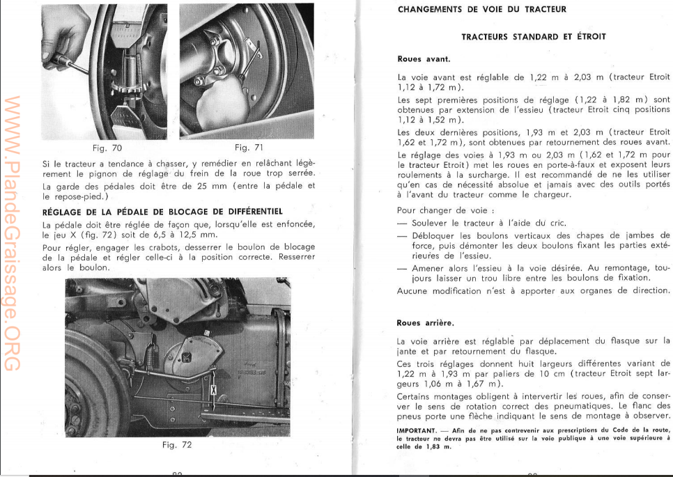

Pour la garde de l'embrayage, vous avez les recommandations du constructeur?
En ligne
Messages : 10004
Re: embrayage MF 140
non je n'ai pas les réglages constructeur
normalement si tu as trop de garde les vitesses vont grincer
tu diminues la garde il y a des vis sur les 3 doigts et tu essayes
si tu n'y arrive pas : disque usé ou qui colle

Pas mal d'infos , paragraphe H: EMBRAYAGE:
https://www.plandegraissage.org/fr/agri ... 8-188.html
