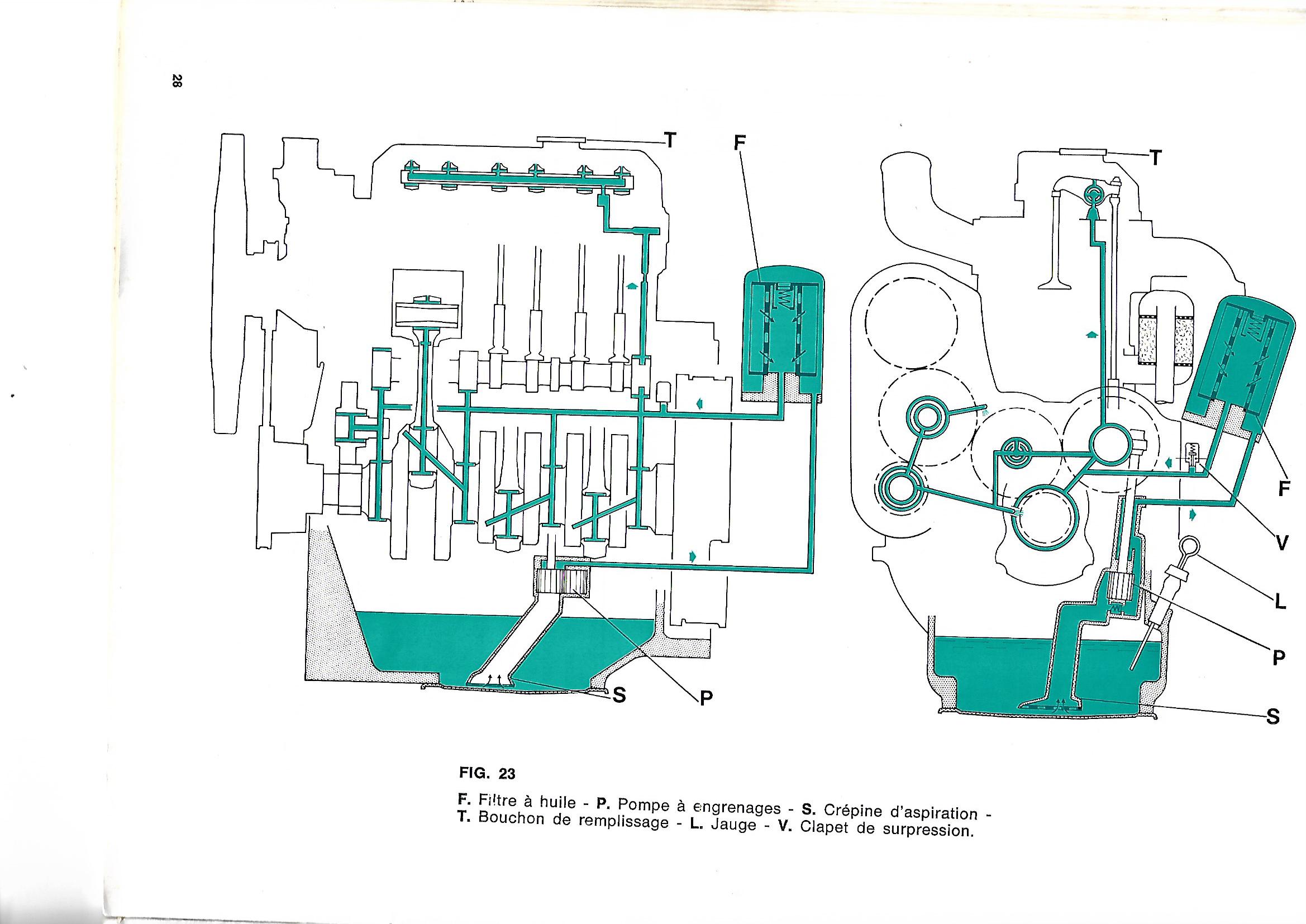

Re: "déculassage" 580
circuit d'huile (bien regarder si le coude de la partie S
