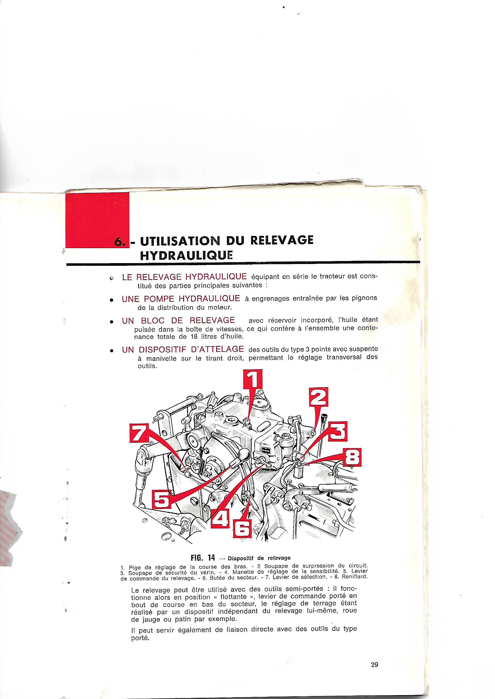

je vais te mettre le circuit du relevage

utilisation du relevage

apres tu regardes le distributeur auxiliaire (l'huile arrive de la pompe) la manette fonctionne bien ?
ensuite la fig 14 le levier 7 fonctionne ?
quant les bras de relevage sont au milieu (moteur en marche) et que tu les bouges à la main tu n'as pas l'impression d'avoir de l'air dans le circuit ?

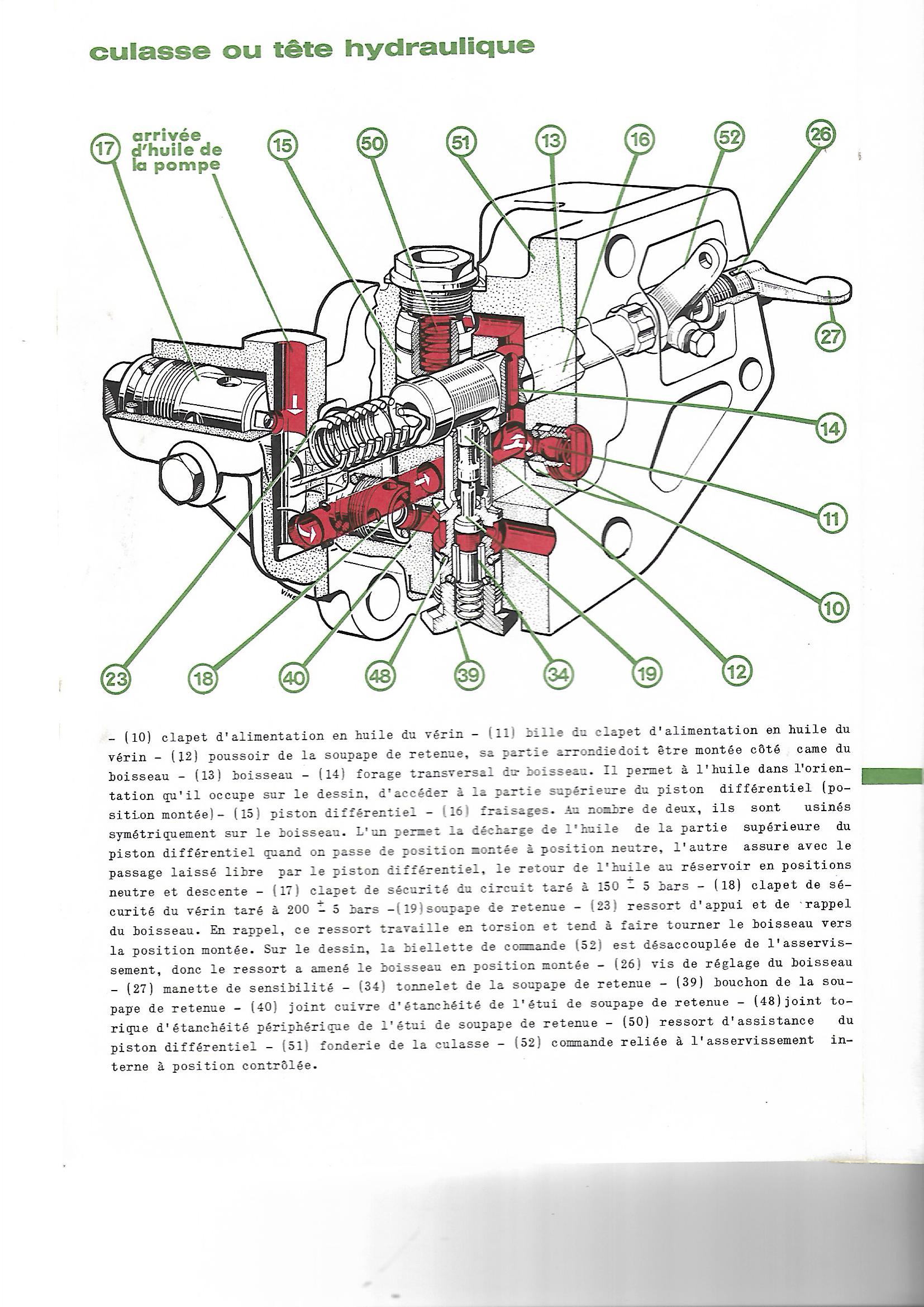

je mets la culasse du relevage

culasse du relevage
