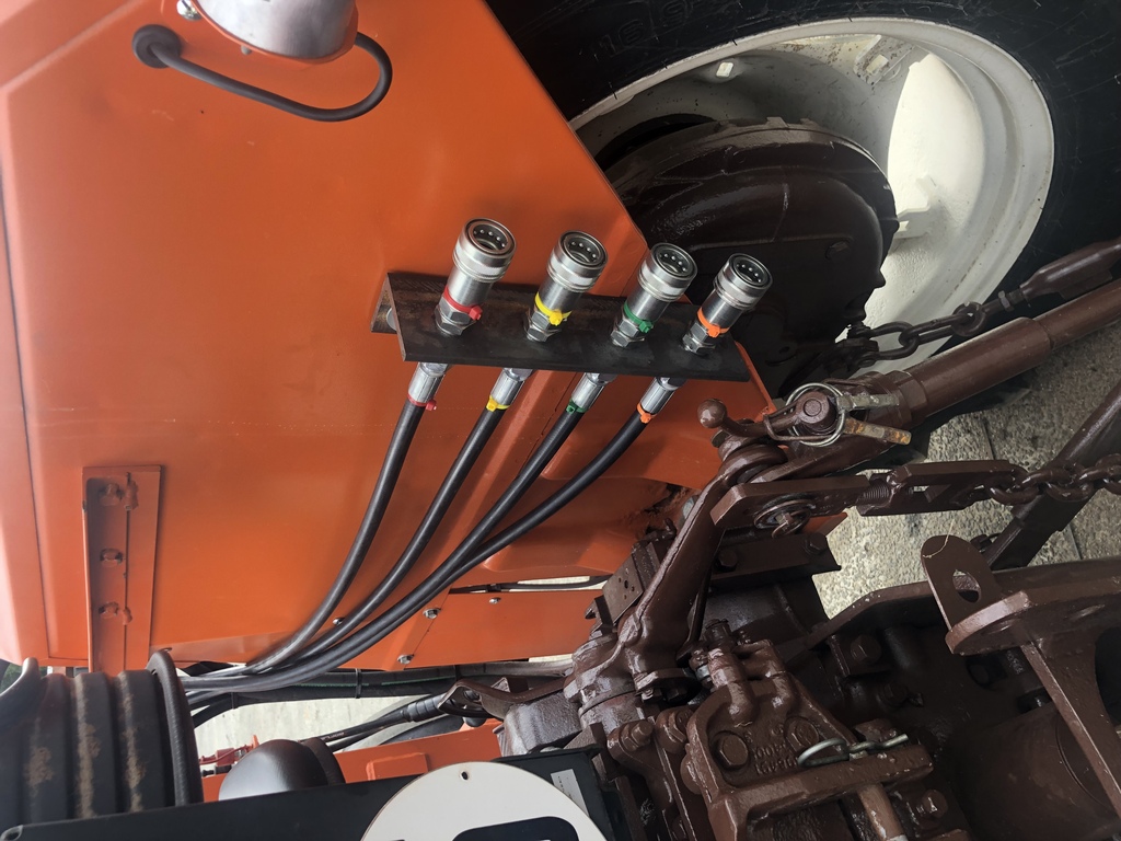

Je ferais des photos pas de soucis quand j’attacherais dessus
Le broyeur à la livraison et le montage du nouveau distributeur et des push-pull

oui flo c'est bien le léo 160 sur un someca 640
montage d'un distributeur 4 élément : trois doubles effet et un simple effet et 4 pushs pull pour l'alim du broyeur
ce distributeur alimente mon chargeur un SE et un DE et deux DE pour le broyeur
