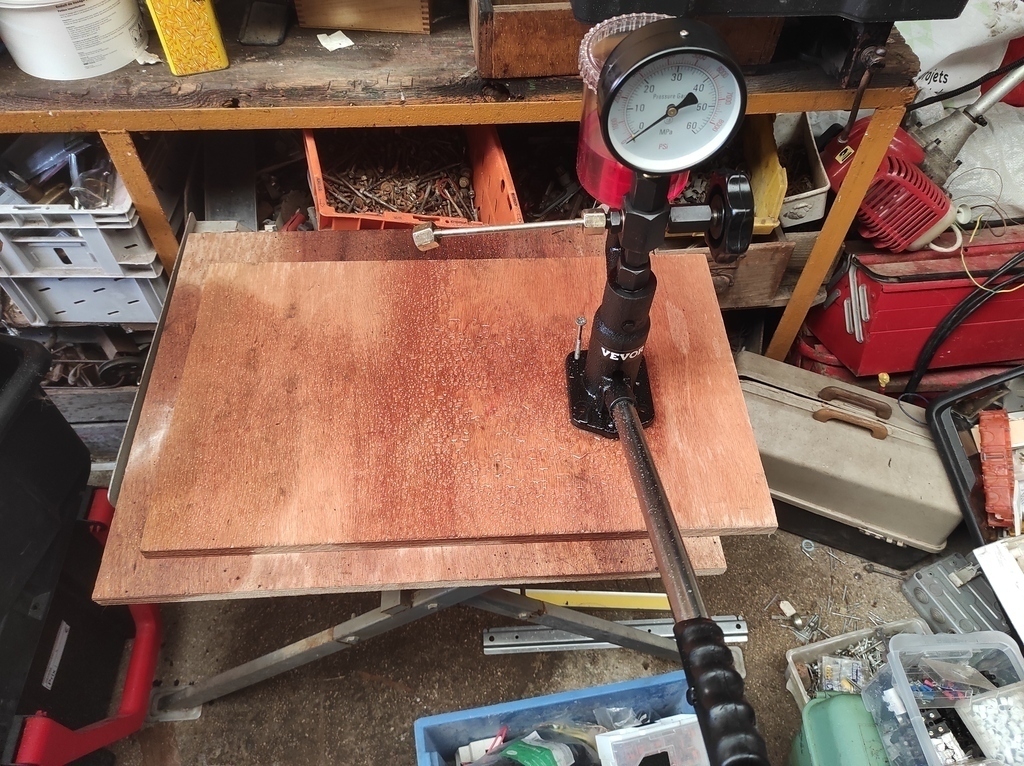

quelqu'un connaitrai la valeur de tarage des injecteurs ?
J'ai reçu mon petit appareillage pour le faire :D et comme je suis dedans autant vérifier les injecteurs ::d

Merci en plus mon système est en psi :D
ça me permettra de vérifier aussi la pulvérisation si les injecteur sont encore ok car malheureusement il a pas été bien entretenu.

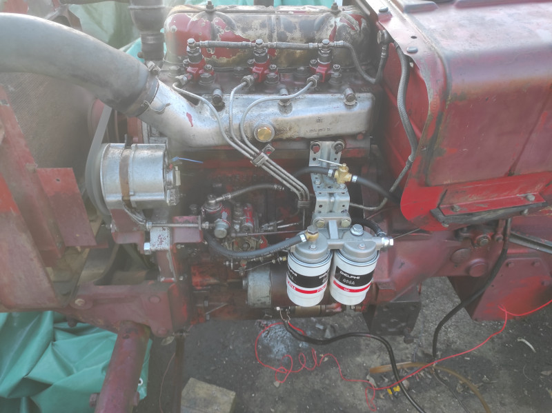

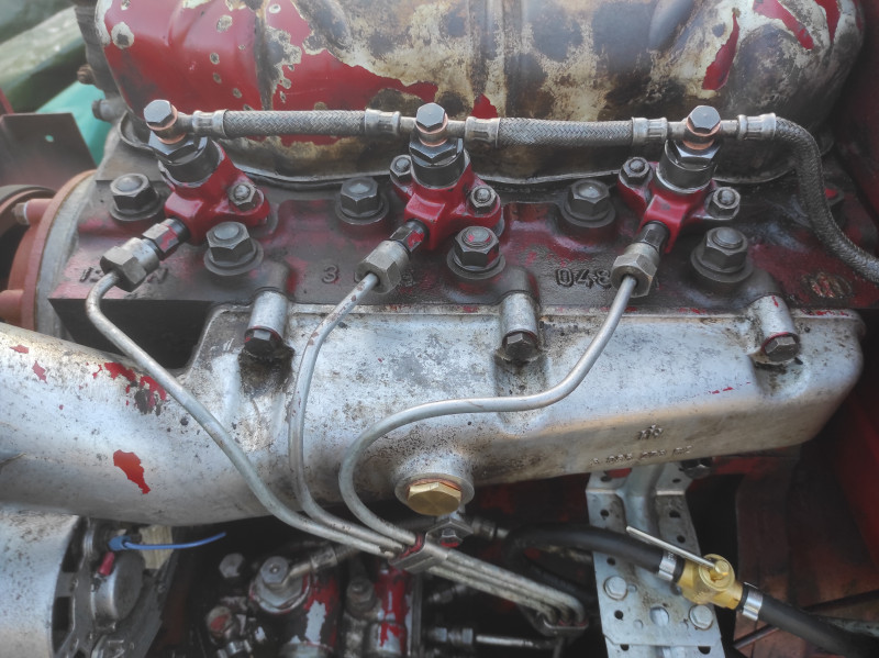

Voici le système acheté 70€ , du coup merci jj car ils étaient pas mal bas au niveau du tarage je trouve, du coup j'ai mis un petit 3000psi après les avoir bien nettoyé
Quelques photos du montage du système de gazole du tracteur :
Et enfin l'arrière remontée :

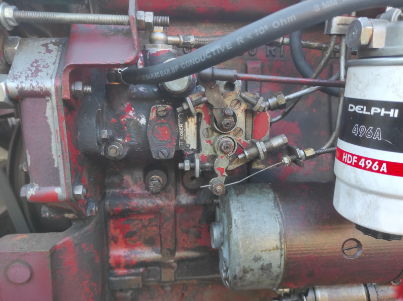

ils sont bien ces filtres à fuel
il ne te reste plus qu'a remonté les ailes et ce 423 sera tres bien :super: :super: :super:

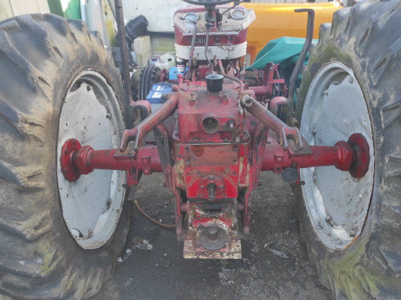

et je voulais acheter aussi des stabilisateurs car comme on peut le voir les bras ont attaqué les pneus.
Le gars m'a dit qu'il fallait mieux des rigide style :
https://www.agriconomie.com/stabilisate ... -2/p202314
quels sont les éléments à prendre en compte ? ( la catégorie ? quelles dimensions ? )
