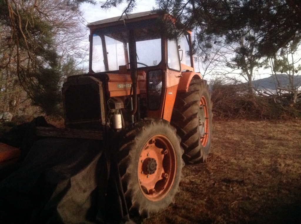

Je me présente, Philippe et j'habite dans la Haute-Loire. Je suis à la retraite et je découvre le monde du tracteur suite à l'achat d'un terrain agricole à défricher... Après m'être fait peur sur le terrain parfois un peu en pente avec un massey ferguson 165, j'ai acheté récemment un Someca 670 DT qui me rassure légèrement plus avec ses 3 roues motrices... Pas de chance au bout de 3 jours d'utilisation, grosse fuite d'huile dans le carter intermédiaire. D'après ce que j'ai pu lire sur le forum je vais devoir ouvrir le tracteur... J'aurai sûrement besoin de vos conseils à un moment ou à un autre! En tous cas merci pour ce forum qui est une vraie mine d'or pour les nouveaux venus comme moi dans le monde agricole

beau tracteurs que voilà
le 670 en deux roues est à toi aussi ?
