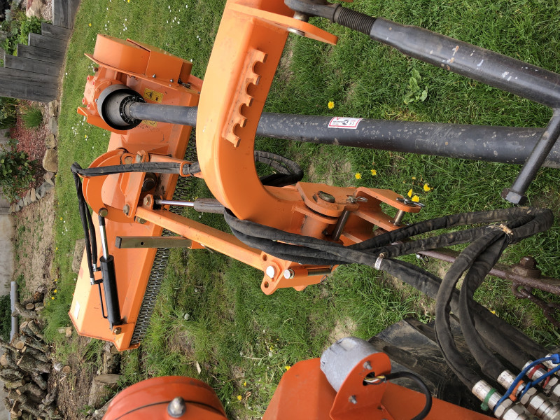

c'est un clapet pour limiter la pression dans une ou l'autre des chambres du vérin criters

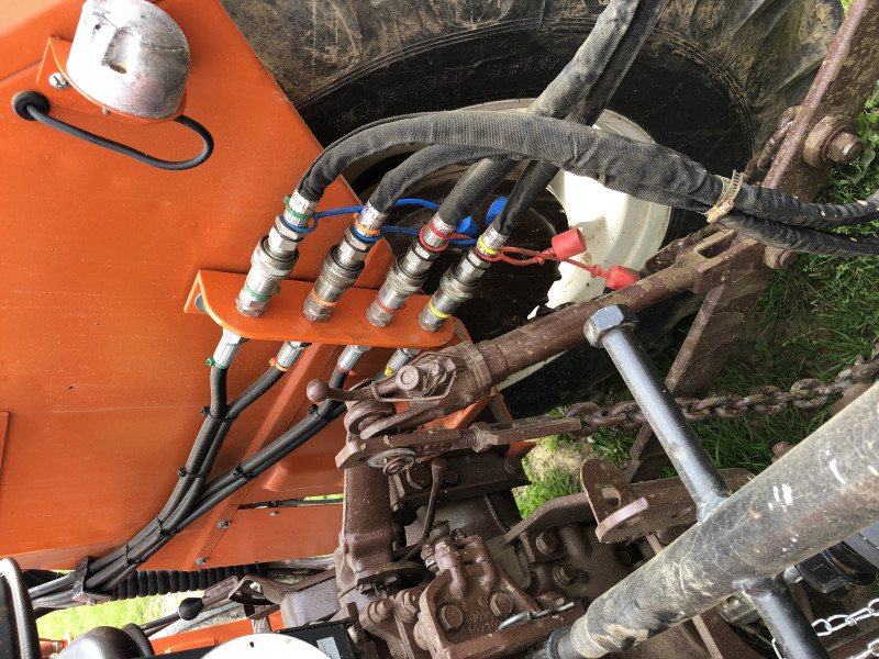

flo, regarde sur une des photos que j'ai mise on vois les colliers de couleurs que j'ai sur les coupleurs hydro femelle du tracteur et j'ai mis les même sur les males du broyeur comme ça j'ai pas de question à me poser lors du branchement

Et merci pour les couleurs de colliers, c'est une très bonne idée ! J'ai hâte maintenant de l'essayer 😉😉

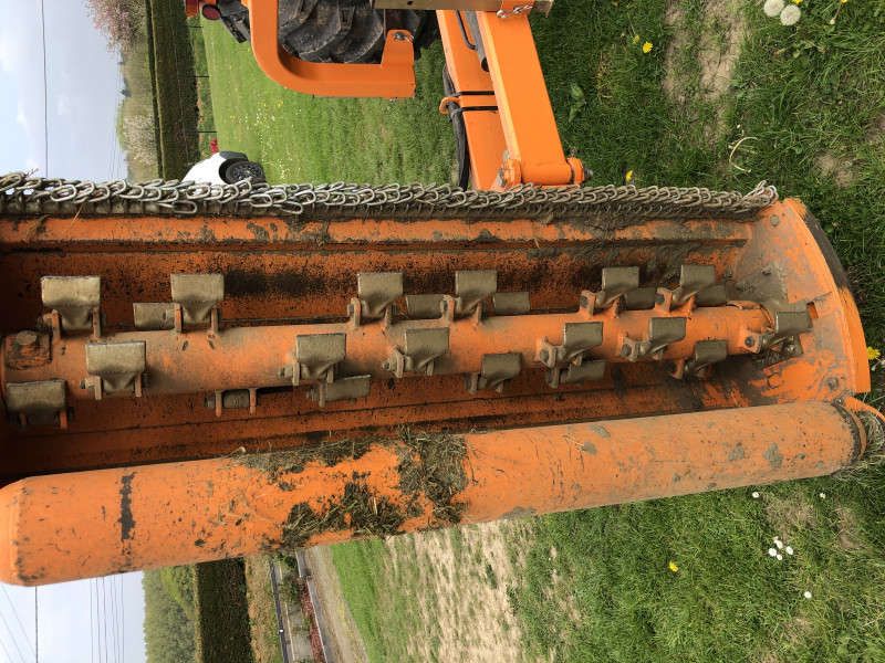

Je suis également dans la recherche d'un broyeur d'accotement.
Certainement pour remplacer mon gyrax prochaine 1900 qui manque de polyvalence maintenant que le gros débroussaillage est fini chez moi.
Pour rappel j'ai un 82-86. Quelques points qui me laisse à penser qu'il est plus adapté que le deleks (même si bien plus cher 4200e de 2014 :'( ):
- 780kg, semble plus costaud, mais plus risqué sur terrain difficile (mon cas, gros pente, chemin limite...)
- s'alimente avec un DE et un SE (alors que le 82-86 à deux DE à l'arrière mais il me semble que l'on peut régler un DE en SE)
Le deleks me semble un peu léger en épaisseur de tôle. Je ne sais pas pour combien de ch est donné le boitier du deleks.
J'ai quand même parfois du gros ligneux à faire passer dedans (+5cm parfois)
Merci pour vos avis

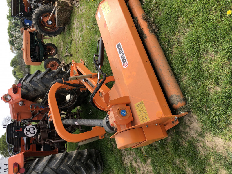

Flo38 a écrit : 28 févr. 2022 15:34 Bonjour à tous,
après quelques semaines d'attente, j'ai bien reçu mon broyeur (ALCE Deleks en 1m60 de large).
https://ibb.co/Qk8GBNR
Le montage est assez facile, mais il faut une douille de 36 !! et des clefs Anglaises ou alors aussi une douille de 46....
L'emballage était très correct, et pas abimé (un peu la palette en dessous.. mais rien de grave..). la livraison parfaite (appel, RDV et déchargement à l'endroit voulu..)
Seuls reproches à faire (plus ou moins importants) c'est :
-Un pied / béquille ne rentrait pas dans son logement.. j'ai du le passer à la meuleuse pour le faire rentrer. Rien de grave, mais forcement il va rouiller.. (j'enverrais mes doléances à Deleks prochainement..) Pour info, l''autre rentre parfaitement, et dans les 2 logements
- je n'ai pas eu la pièce présente sur leur photo pour tenir la cardan en l'air quand on dételle le broyeur.. (une ficelle = ok, ou un bout de fer tor en 8mm et c'est fait en 2mn..)
- et pour chipoter, les bouchons des tuyaux hydrau sont tous de la même couleur.. donc au moment du branchement, il faut faire un peu gaffe..
J'ai juste tester le boryeur sur quelques mètres car vu la période, il n'y a rien à broyer.. mais je suis globalement super content du broyeur (semble costaud), et du résultat avec !
Merci pour vos conseils !!
https://ibb.co/BTVzWhH
https://ibb.co/zb9vd7g
