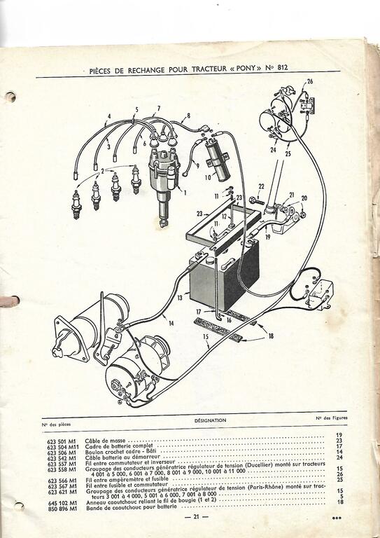

J'ai besoin d'aide, j'ai une collégue à Madame qui veut que je lui regarde un pony qui appartenait à son pére et qui n'a pas tourné depuis 2 ans, elle n'a pas pu me dire plus de renseignements, et je dois aller le voir mais à plus de 50km, je lui ai dit que je prendrai une batterie car je suppose que la sienne est à plat, les pony sont en 6v ou 12v c'est ma question, et si c'est 6v est ce que je peux me brancher sur le démareur sans risque? moi j'ai une 12v

ALAIN le PONY est en 6 volts et tu as deux moteurs le SIMCA ou le PEUGEOT
si tu dois brancher une 12 volts il vaut mieux etre deux pour rester le plus bref possible le temps de donner un coup de démarreur sinon les ampoules et autres appareils électrique ne vont pas aimer
sinon tu peux aussi essayer la manivelle

Salut jj et merci pour tes renseignements, ça me fait un peu peur de tout lui griller et là je ne serai pas du tout avancé, j'ai envie d'aller voir si le mécano que j'ai à coté de chez moi et toujours prêt à rendre service, s'il n'aurait pas une 6v à me prêter, mais je pense que les batteries 6v ça ne court pas les rues, les dernieres que j'ai vues c'était chez moi un MF 35 avec deux 6v en série mais bon les 1ers froids c'était dans la descente pour le demarrer!!!

tu as une autre possibilité certains chargeurs de batterie ont une position 6 volts
tu enlèves la tete d'allumeur et tu donnes un petit coup de toile émeri sur les vis platinées
apres il faut savoir que ces vieux moteurs ne sont pas prévus de fonctionner avec de l'essence sans plonb il faut ajouter un additif

Ah oui le chargeur tu fais bien de me le dire JJ, je n'y pensais pas ça me donne une autre solution, pour l'essence j'ai de l'additif que je mets dans l'essence de ma vieille motopompe thermique
