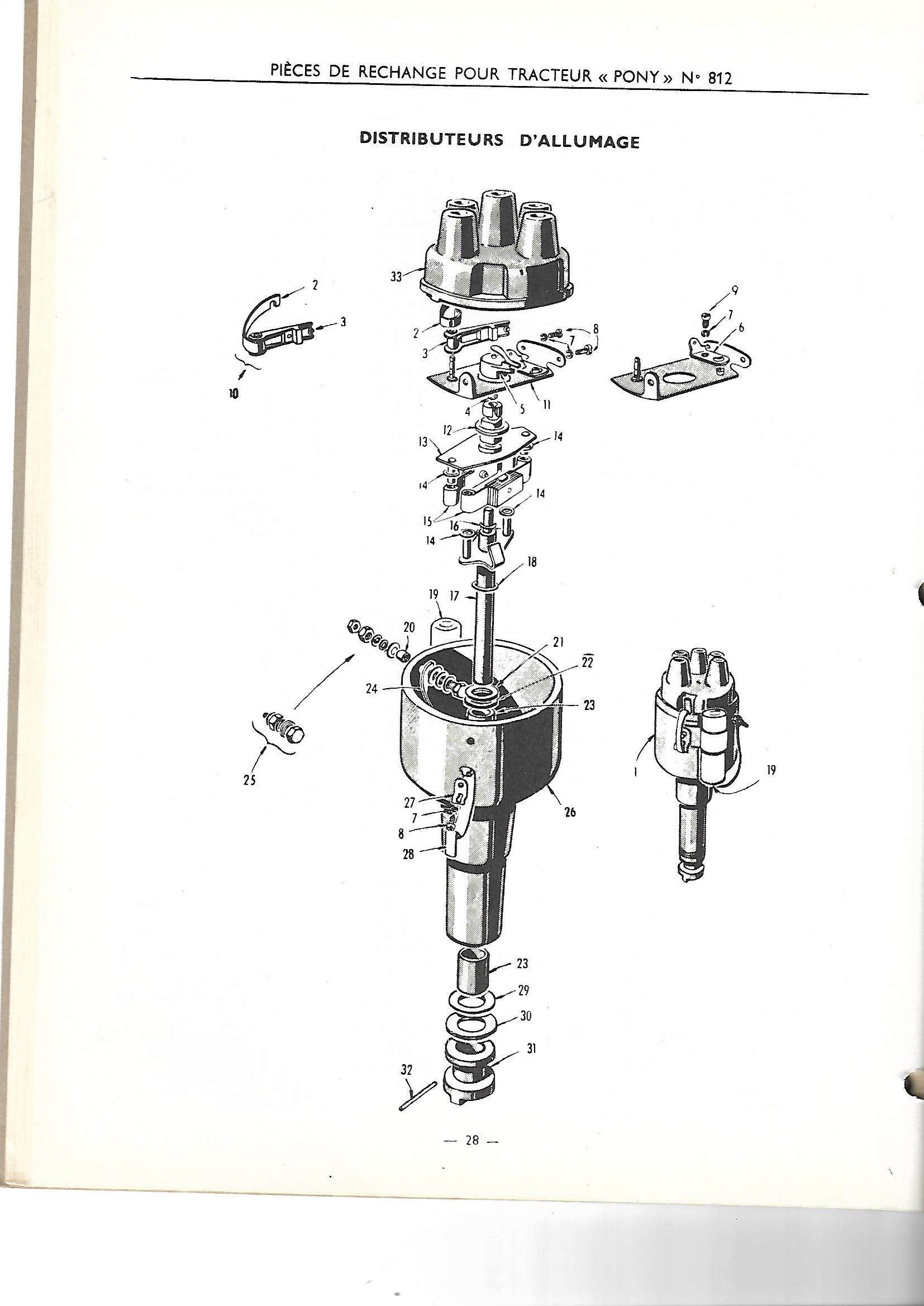

tu as une autre possibilité certains chargeurs de batterie ont une position 6 volts
tu enlèves la tete d'allumeur et tu donnes un petit coup de toile émeri sur les vis platinées
apres il faut savoir que ces vieux moteurs ne sont pas prévus de fonctionner avec de l'essence sans plonb il faut ajouter un additif

tete d'allumeur
Fichiers joints
