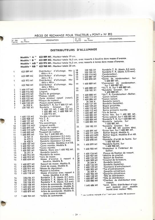

Impossible de le démarrer, durites d'essence complétement bouchées, donc l'essence n'arrive pas au carburateur, la pompe à essence ne peut pas être actionnée manuellement, est ce que je peux la démonter pour la nettoyer? J'ai démonté le carburateur et je l'ai nettoyé, la cuve était vide mais avec du dépot séché au fond, le distributeur d'allumage il manque une fixation de la tête de l'allumeur, donc ce n'est pas bon pour les contacts je ne sais pas si je vais en trouver un c'est la piece N°28 sur la fiche distributeur d'allumage que JJ a mis en fichier joint pour la tête d'allumeur. En débranchant la cosse du démareur, j'ai débranché la batterie du tracteur auparavant, et avec ma batterie 12v je l'ai fait tourner, le démarreur est avec une tirette pour le faire tourner.

ALAIN je t'ai mis les références mais j'ai bien peur que cela ne te donnera rien
tu dois avoir le moteur SIMCA et mon catalogue date du 4-1956 et celles ci sont MASSEY HARRIS
par contre les vis platinées doivent etre standard (je pense ?) l'écartement est de 40 avec un jeu de cales
si tu l'alimentes en "direct" tu devrais mettre le bidon en hauteur
je te mets aussi le carburateur
