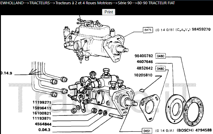

qui aurais une astuce, pour sortir le pignon d'entrainement d'une pompe d'injection bosch sur un FIAT 80/90
ou éventuellement les cotes pour faire un arrache ?

Bonjour, il y a une clavette demi-lune et avec du dégrippant, taper sans abîmer.
Capture d’écran 2022-06-24 132801.png (121.44 Kio) Vu 1714 fois

merci pour la réponse, pignon sorti :super:
