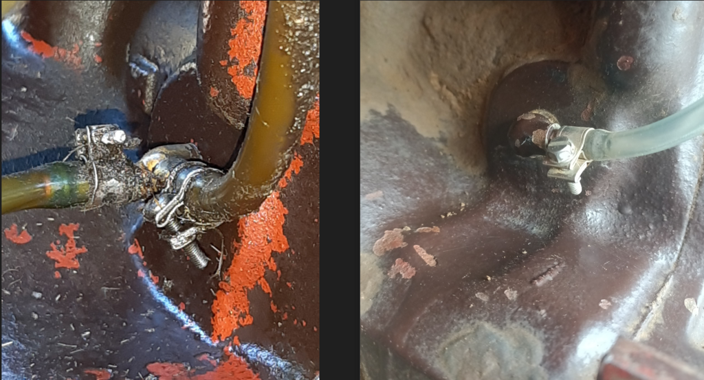

Je vais faire une photo. Sa a l’air d origine et surtout on a le’540 depuis 20 ans et tout marchait nickel jusqu'à l’an dernier

Messages : 10225
Re: Problème relevage 540 DT
ton distributeur est en double effet
le ressort de la manettre ou la clavette demi lune sont en place ?
Enfin voici la réponse:
Il faut supprimer le tuyau de gauche , qui descend. Donc changer l'embout ou plus simplement mettre un bouchon.

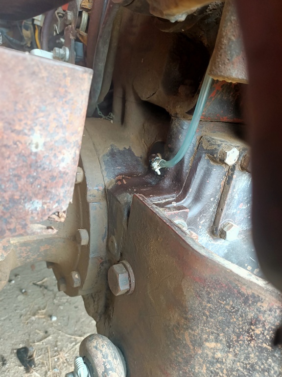

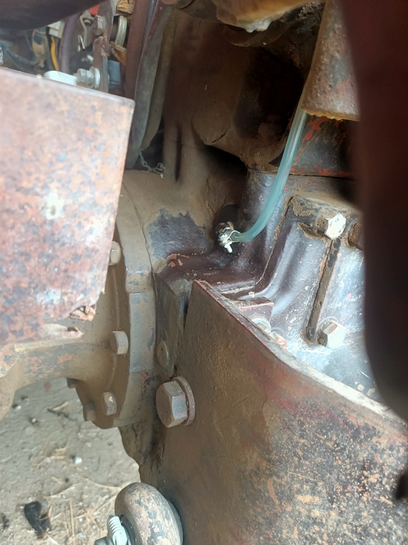

OK. Quand ton tracteur tourne à mi régime voit tu l huile passer dans le tube et retourner à la boîte
Messages : 3562
x 304
x 212
Bonne fête.
A l'arrêt le tuyau est vide. Moteur en marche, après 2 montées-descentes, au ralenti il reste 5 cm d'huile au fond du tuyau. J'accélère progressivement à 1100 tr , le tuyau se vide , je continue et à 1200 tr le tuyau est plein et çà circule à l'intérieur et ceci jusqu'à 2600 tr, mais pas de fuites.

Bonjour, j ai bouché le tuyaux qui descend le long du pont . Sa me suinte par surtout un bras de relevage ,bague et joint neuf.
Sur la RTA on voit quand fonctionnement l huile ne dépasse pas à 3/4 l axe du bras de relevage ,si le schéma est juste . Moi en n'importe qu elle position tout est noyé.
