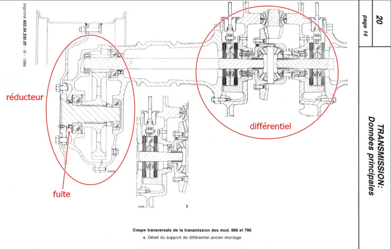

Merci Jean Jacques, le niveau se trouve trop haut dans ce cas, car en dévissant le bouchon de niveau, l'huile coule
Pour l'arbre avec graisseur, j'avais lu tes publications où tu en parlais.
Je vais enlever un peu d'huile et donner qqes coups de pompe au graisseur, je n'ai pas de jeu en levant la roue.
Pour le reniflard, sur les vues éclatées je voit qu'il y en a un qqe part sur le chassis mais je n'arrive pas à le trouver
Il faudrait que j'en mette un autre ? Oui il fait un peu de route

l'idéal serait d'en mettre un en haut du réducteur
quels pneus arrieres tu as ?

le prendre ,avec un tuyau qui remonte,sur le bouchon du haut.

jean claude tu est sur de ce que tu informe ?????? car le 666 a les réducteurs coté roue :super:
Messages : 3690
Re: Fuite trompette sur 666
Tu as raison Thierry, Merci.Je l'ai supprimé.

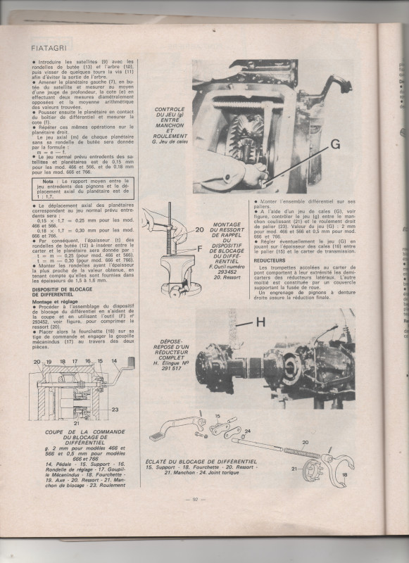

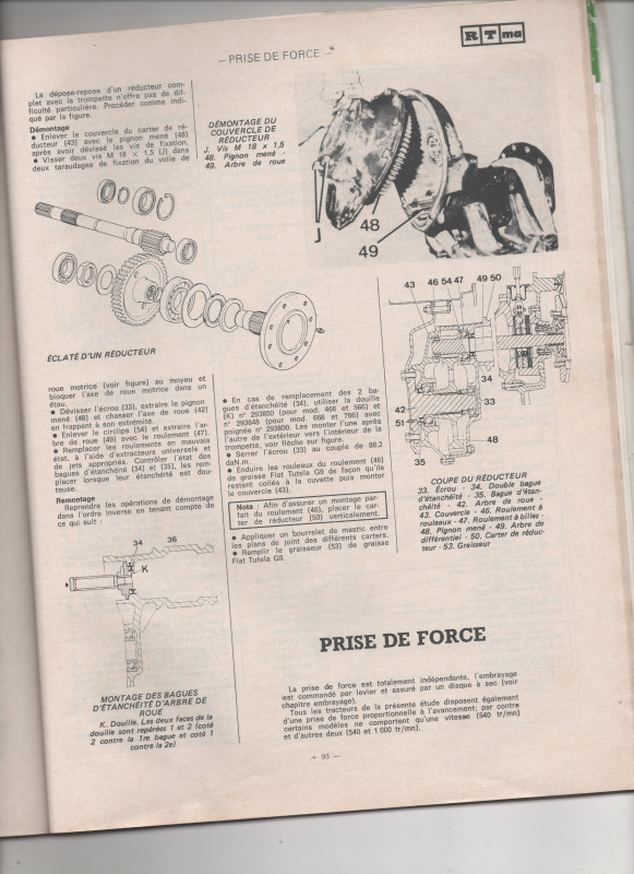

Bonjour, voici le document du 666, s'il faut que tu démontes. Bonne chance.
