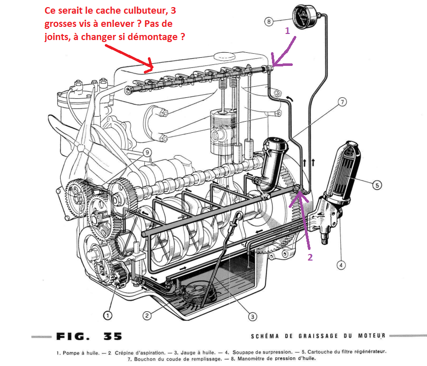

Je voulais savoir, si il y a un moyen simple (le tableau de bord ne fonctionnant pas trop pour le moment) de vérifier que l'huile circule bien dans le moteur, notamment surtout au niveau des pistons/soupapes/arbre à came ?
Car, mon niveau d'huile carter est OK, mais ça ne veut pas dire que l'huile monte bien, ou que le circuit n'est pas bouché...
Donc, si il y a une vis, vers le haut du moteur, cache-culbuteur, qui permettrait de s'assurer que la lubrification est bien assurée ?
Merci :) !

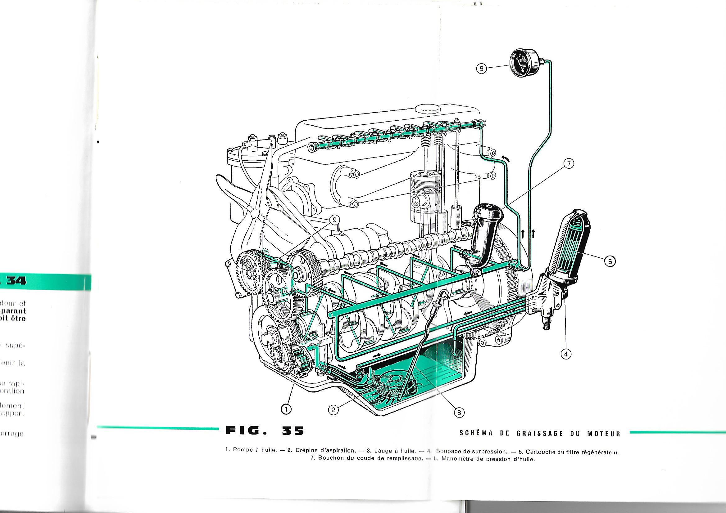

Re: Verification Lubrification Piston sur 612
schéma lubrification moteur

tu peux prendre la pression d'huile au niveau du mano sur le moteur
Euh, tu parles du manomètre du tableau de bord ? Il marche sans le contact ? Sans le moteur tournant ? Car mon tableau de bord est plus ou moins inactif pour le moment !
Ou alors, j'ai quelques manomètres de compresseur, je pourrai les brancher à un endroit sur le circuit, pour vérifier la pression ? Genre en position 1 ou 2 (sur la photo qui suit) ?
Ensuite, pas sur que les embouts de mes manomètres de compresseur, soient adaptable...
Alors je vais peut être pârtir sur le cache-culbuteur, si toutefois, y'a pas de joints à changer après démontage ?
Donc, ensuite, je démonte, et là c'est quoi qu'il faut que je regarde, que je vois, pour être sûr que l'huile arrive jusqu'en haut ?

le mano d'origine est "mécanique" (!)
si tu enlèves le cache culbuteur tu constateras si l'huile arrive en haut
le seul risque est d'abimer le joint
