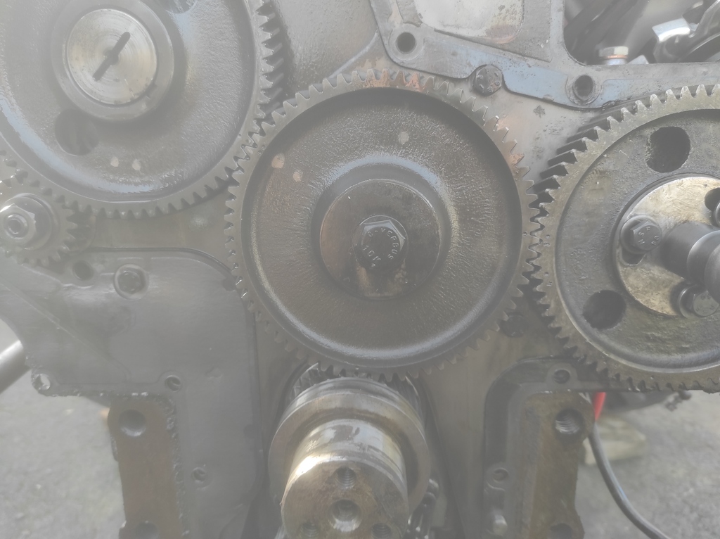

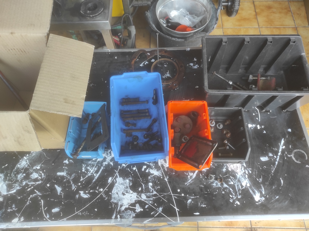

Voila on a tout démonter pour vérifier le calage de distribution :
Et la on voit bien les marquages :
Du coup on a commandé les joints, le joint spi , les durites refroidissement.
Tous le système est propre et il n'y aura plus qu'a remonter :)
