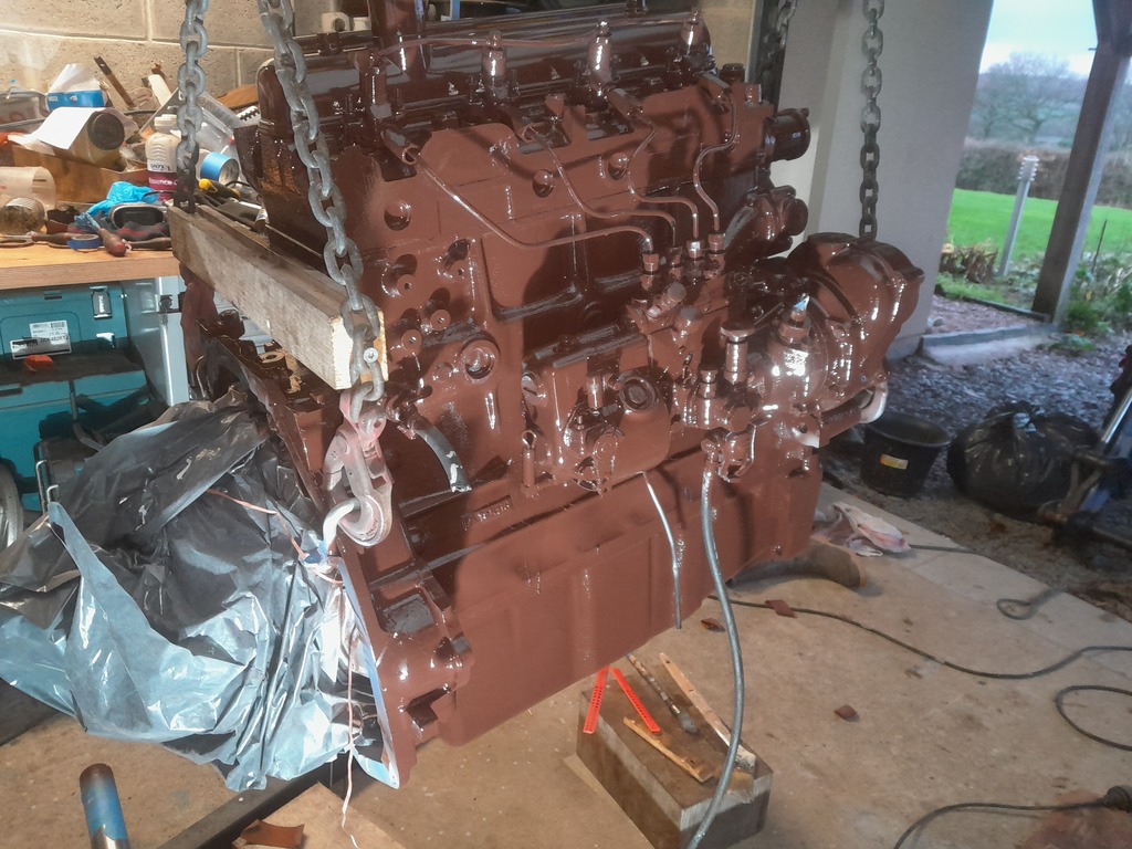

si tout va bien remise en place du moteur.
Est ce que j'ai des précautions à prendre.
Ci joint photos du moteur après peinture et refais complet
Messages : 10139
x 224
Re: refection someca 940 dt
beau travail :super: :super: :super:
tu changes le roulement pilote ?
