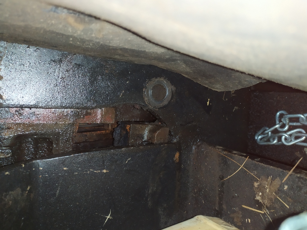

ta couronne est sacrément attaquée , ton démarreur avait une dans contre elle

Merci jj . Pour le cordon de soudure : tu en fais deux opposés à l' horizontal pour tapper par le dessous et sortir la chemise vers le haut ?
Aujourd'hui j'ai déposé le bâti de fourche car je ne pouvais pas sortir le carter d'huile les deux ergots du fond ne passaient pas.
Les pistons sont sortis mais le moyeu derrière la poulie de vilebrequin était difficile à sortir .

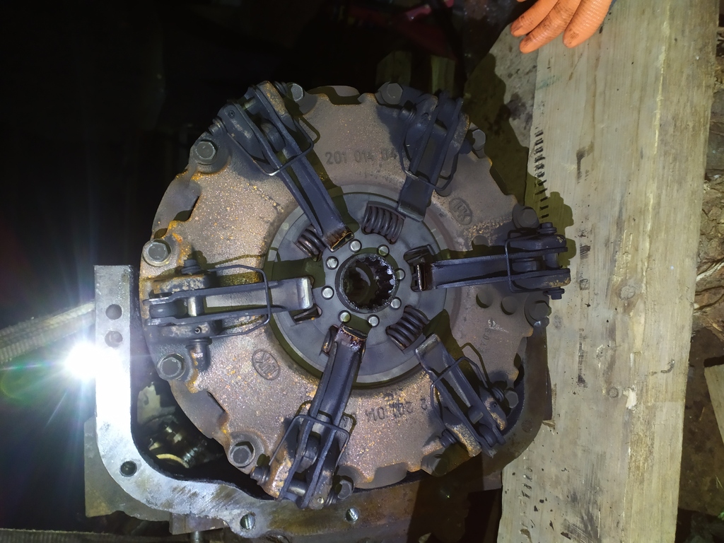

C'est chose faite pour la dépose du bloc. Dépose de la pompe d'injection (repères de calage) et de l'embrayage.

pour le disque d'embrayage il suffit de changer les garnitures ainsi que le roulement pilote et la
butée d'avancement

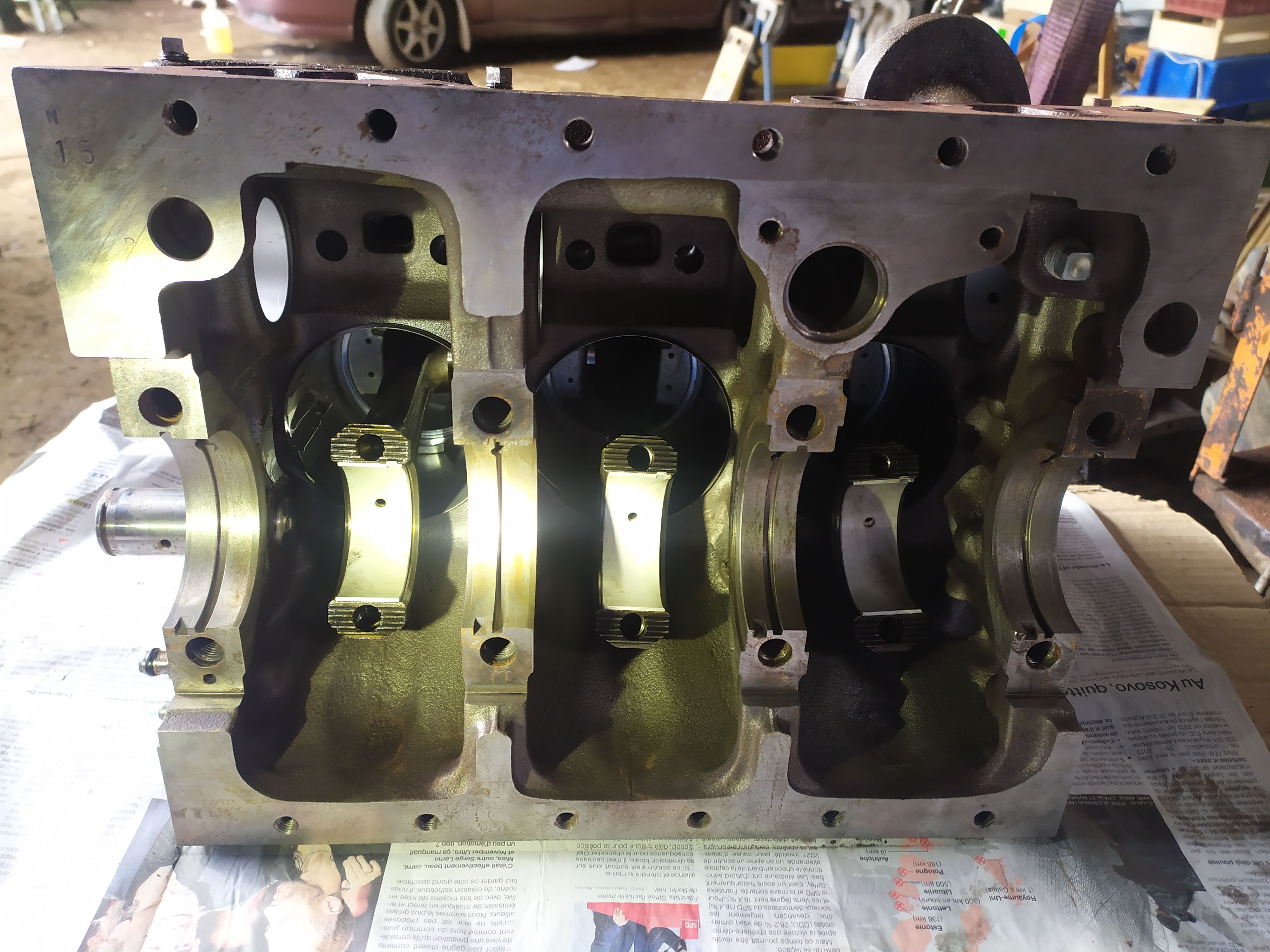

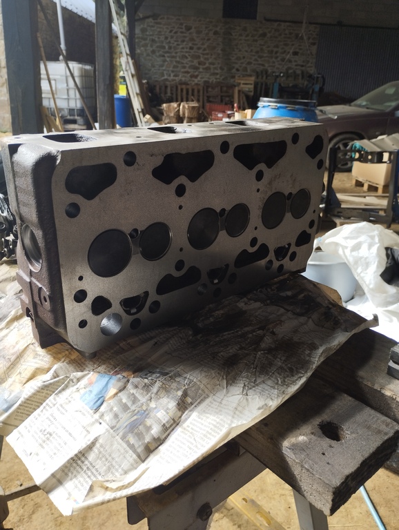

Bonjour a vous ,
le temps a passé et beaucoup de choses ont étés faites,
remplacement chemises piston soupapes rectification culasse et bloc moteur
Re: Révision complète moteur 540 DT
l'embrayage a également été changé ainsi que la couronne démarreur et la pompe a huile
