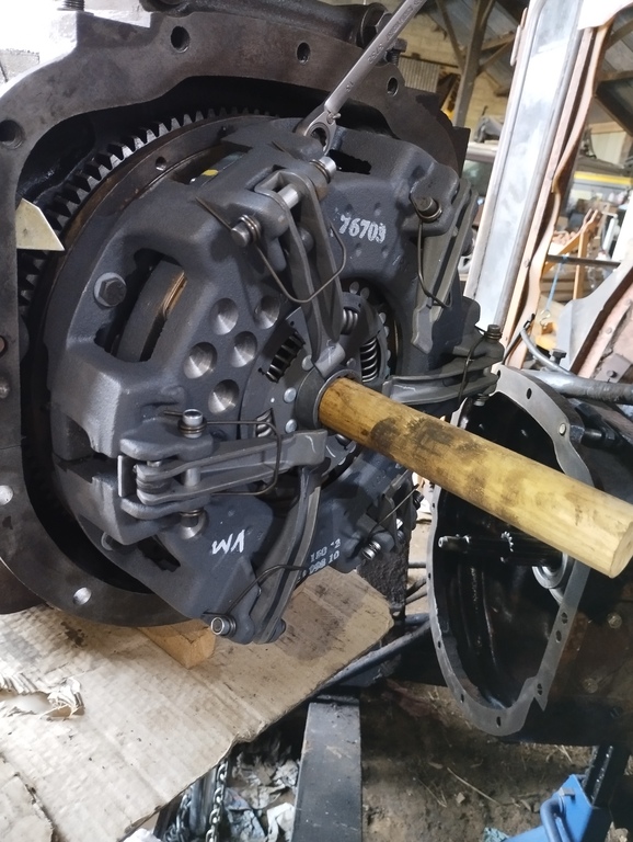

Re: Révision complète moteur 540 DT
l'embrayage a également été changé ainsi que la couronne démarreur et la pompe a huile
