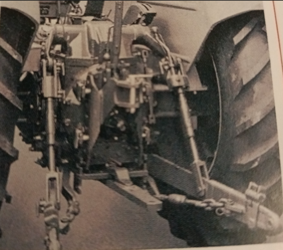

Je reviens sur les stabilisateurs du 800,il y a un reportage dans un numéro de Tractorama, des photos qui montrent le relevage ,et la on voit bien les chaines de stabilisateurs prisent sur une pièce fixée sous le pont par 4 boulons avec une partie moulée qui descend au niveau des axes . Pour moi ce n est pas du bricolage ,le tracteur date de 1970,mais je n ai jamais retrouvé ce montage sur un éclaté de pièce aussi bien pour un 800 ,850 900,940 ou 1000 .J ai mis une annonce pour trouver ce montage a l extérieur des bras, pas une réponse .Nous avons a coté de nous (Charles et moi) une casse tracteur, la RAB (récupération agricole bourbonnaise) mais ils ont fait le ménage dans tous ces vieux tracteurs ,on ne trouve plus rien. Reste a fabriquer une pièce ,c est ce que je pense faire.

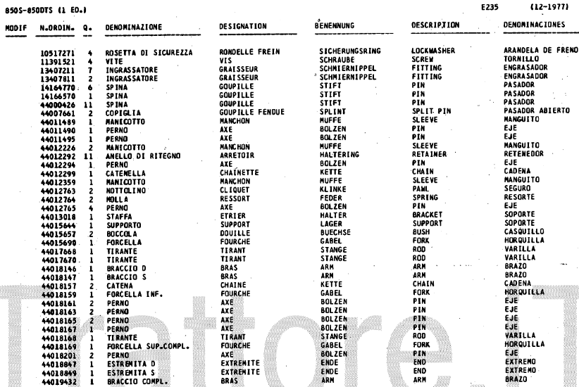

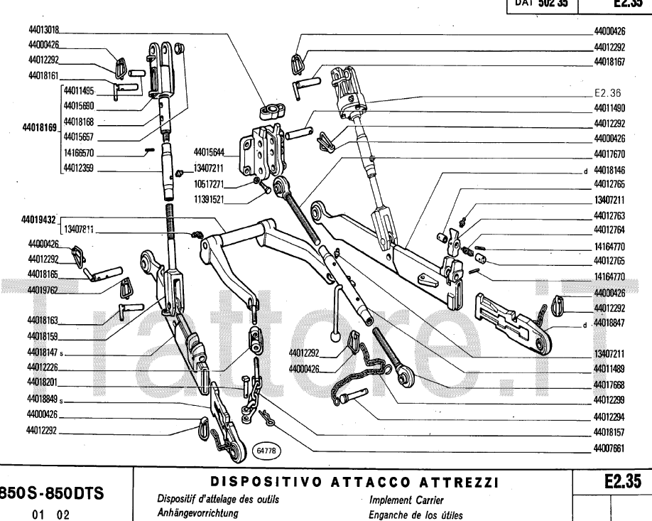

voici l'éclaté:
Ref 44019432:
