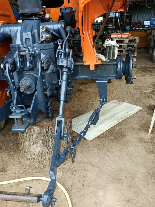

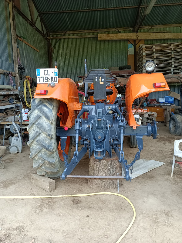

Merci pour l éclaté, mais ca ne fait pas avancer les choses ,le 800 a des bras différents ,ils ne sont pas allongeables ,ils sont légèrement courbés au niveau des rotules ,et ca de chaque coté ,on ne peut donc pas les inverser ,la fixation des stabilisateurs est a l extérieure ,j attend encore un peu les résultats de mon annonce ,sinon je fabriquerais les supports .
Messages : 3511
x 299
x 211
Re: someca 800 de 1970
Les bras tu ne peux pas leur faire faire une rotation car l'extrémité (coté barre à trous) au lieu de fermer, elle ouvrirait. La solution: mettre (ou faire) une extrémité de stabilisateur enfilée dans le perçage à coté de la chandelle.
Chose première : trouver ou créer l'ensemble ( j'ai envoyé un message à Alex Laffont).
Actuellement, ton système les fixations sur les trompettes sont beaucoup trop hautes c'est à dire, les bras en bas, tu bloques les stabilisateurs à bloc, quand tu relèves les bras , les stabilisateurs ne sont plus bloqués. Et réciproquement si tu les serres à bloc les bras relevés, je te dis pas à la descente, ils n'apprécient pas trop la tension exercée.
Il faudrait un support sur les trompettes pour bien descendre les fixations d'une 20è de cm env., voire plus.

Il faut que la pièce descende de 20cm pour être au niveau de l articulation , c est faisable ,mais il faut faire du solide ,même si on ne va pas mettre des outils lourds dessus ,tout au plus une faucheuse 6 disques ou bien une faneuse 6 m .La RAB dont j ai parlé précédemment ,c est idem Alex Laffont ,il doit y avoir 4 ou 5 casses réparties sur toute la France .La RAB se trouve a Villefranche d Allier ,a 5km de chez nous ,mais il n y a plus rien pour les tracteurs des années 60,70 ;J avais téléphoné pour mes Som 20,25,271,c est pareil .Voila je pars quelques jours ,je ne pourrai pas répondre . Bonne continuation .
Messages : 3511
x 299
x 211
Question pratique, çà serait mieux que le réglage (fileté) soit vers ici (coté bras) , plutôt que vers la trompette.
Pour la fixation 20 cm, enfin en face de l'axe des bras, comme l'a écrit JJ.

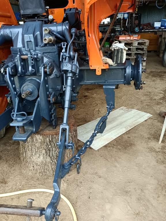

voila, thierry a trouvé un bout de ferraille qui fait l'affaire.. ::d

Pour les stabilisateurs, à première vue çà correspond mieux, tensions similaires relevage en haut ou en bas . Bien vu. Peut-être tourner les chaînes pour réglages plus accessibles .Félicitations, belle complicité!

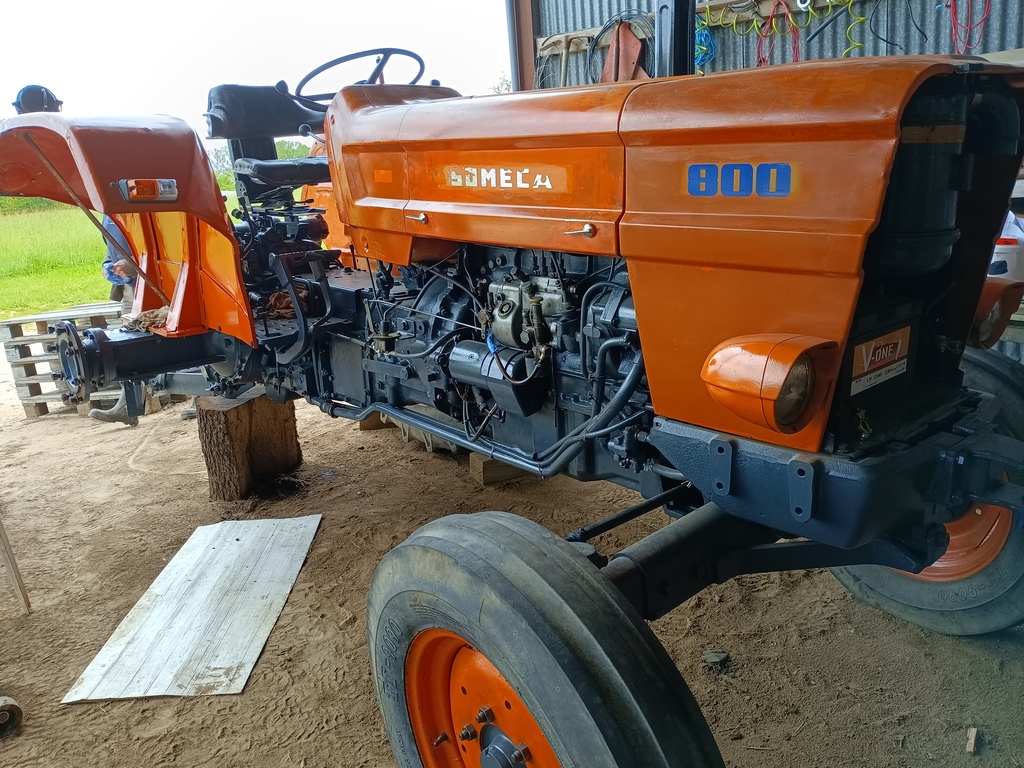

Ce bleu lui va bien, c'est mieux que le marron des modèles plus récents.
Messages : 10192
les stabilisateurs sont bien maintenant il faut les laisser libres (à cause du control d'effort)

il a rajouté du blanc dans le pot, ce qui donne cette finition, pas mal;

ils étaient comme ça sur le tracteur, on a essayé de trouver les meme pour ceux cassés
