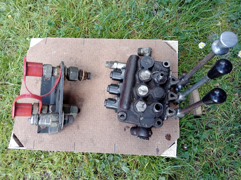

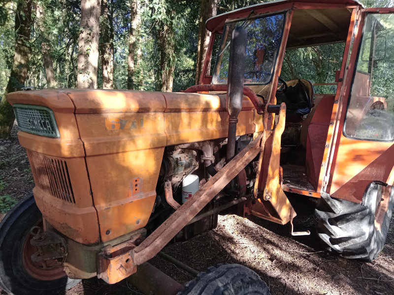

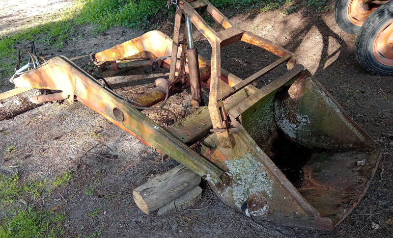

Voici mon projet : monter un chargeur Faucheux JSH sur mon someca 670 qui n'est malheureusement pas équipé d'un distributeur auxiliaire. A ce stade j'ai déjà monté le bâti (vu que j'ai acheté le chargeur à quelqu'un qui avait aussi un 670, ça n'a pas posé trop de prb ). Par contre, je bute sur l'installation de l'hydraulique. Sur le 670 du vendeur, il y avait un distributeur pour le simple effet des bras (installé sur le garde-boue à droite et alimenté directement par la pompe hydraulique avec retour sur le relevage), et un distributeur auxiliaire pour le double effet du godet (manette sous le siège, pas très pratique).

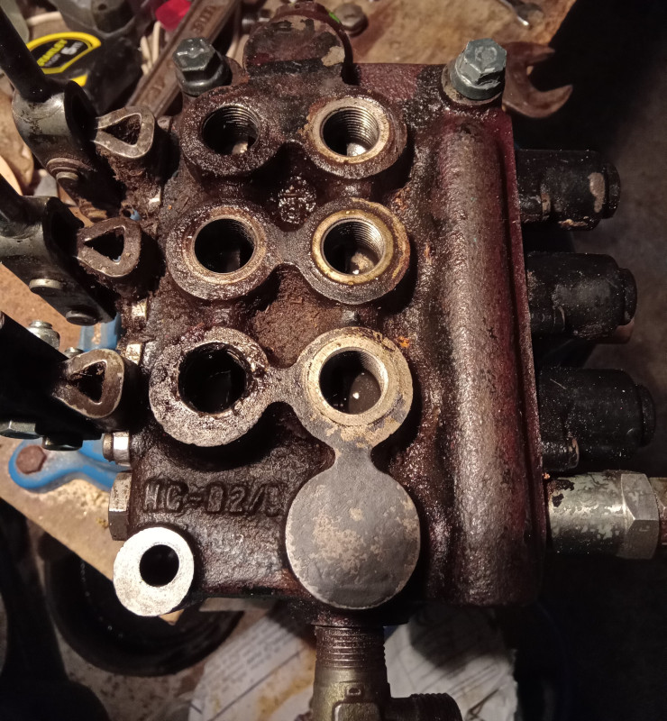

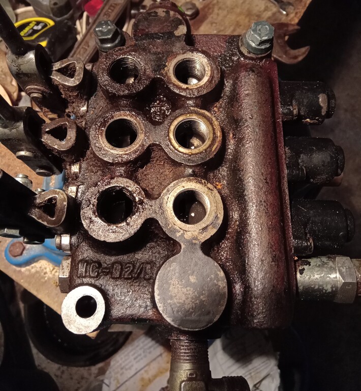

Vu qu'il y a 2 sorties par manette sur le distributeur, je me suis dit que je pouvais peut-être mettre le SE et le DE sur ce distributeur et avoir ainsi toutes les commandes au même endroit. or je viens de le tester avec un compresseur et l'air envoyé par l'arrivée (P) ne sort que par une des deux sorties pour chaque manette ! je ne suis pas sûr d'avoir bien compris comment faire le test à l'air comprimé. Est-ce que vous confirmez bien que ce distributeur, malgré sont apparence extérieure de double effet, ne serait capable de faire que du simple effet ? Y aurait-il moyen de le modifier ou dois-je en acheter un nouveau d'après-vous ?

Re: installation d'un chargeur Faucheux sur un 670
le distributeur que tu as n'a pas la pression à suivre
deux montages possibles :
le premier sur le distributeur auxiliaire du tracteur (que tu bloques en position pression) avec un retour
le deuxième un robinet 3 voies qui dérive le circuit du tracteur vers ce distributeur
la première solution est la plus simple
l'idéal serait de remplacer ce bloc par un autre avec pression à suivre
OK, j ai fait le test de la soufflette ça donne :
- quand le levier du distributeur est au centre : l air sort par T (sortie),
- quand le levier est en arrière, l air sort par la 1ere sortie (la plus proche du levier) et par T,
- quand le levier est en avant, ça semble bouché ?!
Du coup je pense que ça signifie que ce distributeur est simplement capable de fournir du simple effet. Vous confirmez ? Est-modifiable ou faut-il en racheter un ?
OUI je confirme mais les autres manettes donnent quoi ?
Et bien c'est pareil pour les 3 manettes : impossible d'envoyer de l'air dans les 2eme sortie (celles les plus éloignées des manettes).
Pensez-vous que ça soit possible, malgré tout de modifier ce distributeur, pour le passer en double effet ? Il n'y a qu'une référence sur le distributeur : HC-02/3
il est possible de modifier le tiroir du distributeur pour le passer en double effet
un "tourneur" serait capable assez facilement de le faire il faudrait mesurer la distance entre la sortie et
celle bouchée
si tu connais quelqu'un ?
le distributeur dans cet état est quasiment inutilisable
