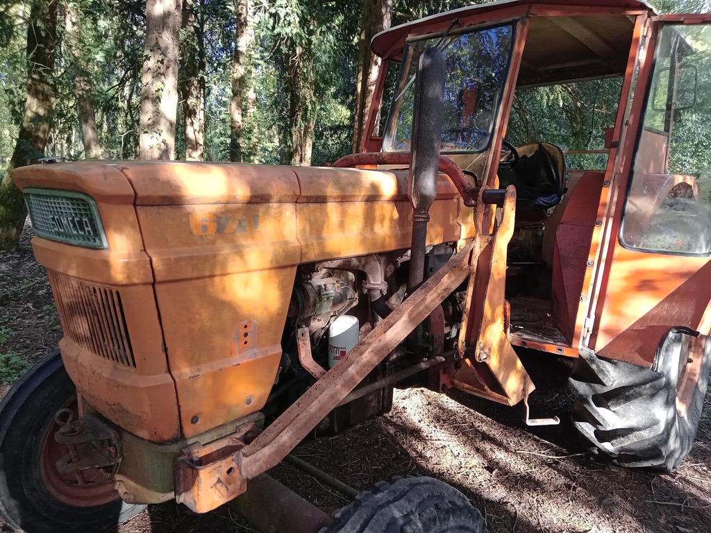

j'ai regardé plusieurs discussions depuis plusieurs jours et j'ai déjà trouvé beaucoup d'infos (merci à tous les contributeurs ) mais j'ai encore quelques confirmations et conseils à demander.
Voici mon projet : monter un chargeur Faucheux JSH sur mon someca 670 qui n'est malheureusement pas équipé d'un distributeur auxiliaire. A ce stade j'ai déjà monté le bâti (vu que j'ai acheté le chargeur à quelqu'un qui avait aussi un 670, ça n'a pas posé trop de prb ). Par contre, je bute sur l'installation de l'hydraulique. Sur le 670 du vendeur, il y avait un distributeur pour le simple effet des bras (installé sur le garde-boue à droite et alimenté directement par la pompe hydraulique avec retour sur le relevage), et un distributeur auxiliaire pour le double effet du godet (manette sous le siège, pas très pratique).
Vu qu'il y a 2 sorties par manette sur le distributeur, je me suis dit que je pouvais peut-être mettre le SE et le DE sur ce distributeur et avoir ainsi toutes les commandes au même endroit. or je viens de le tester avec un compresseur et l'air envoyé par l'arrivée (P) ne sort que par une des deux sorties pour chaque manette ! je ne suis pas sûr d'avoir bien compris comment faire le test à l'air comprimé. Est-ce que vous confirmez bien que ce distributeur, malgré sont apparence extérieure de double effet, ne serait capable de faire que du simple effet ? Y aurait-il moyen de le modifier ou dois-je en acheter un nouveau d'après-vous ?

merci JJ pour ta réponse. Je ne l'ai pas indiqué mais j'avais effectivement repéré ce problème d’absence d'une 3eme sortie pour assurer un retour libre. Pour y remédier je compte mettre une vanne 3 voies avant ce distributeur pour ne l'alimenter qu'au moment de son utilisation.
Par contre, qu'en est-il à votre avis de la capacité ou non, de ce distributeur à pouvoir faire du double effet ? comment puis-je le tester ? et est-ce modulable (si il est uniquement conçu pour le simple effet, puis-je facilement le mettre en double effet ? vu qu'il y a des 2 sorties prévues pour chaque manette ??

Bonjour à tous, ça faisait un moment... il m'a fallu pas mal de temps pour trouver un fournisseur d'hydraulique sympa et suffisamment dispo pour me conseiller et me guider pour l'achat du bon matériel. J'ai quand même trouvé et me voila avec un distributeur tout neuf avec un SE, un DE et un centre à suivre. J'ai toutes les pièces que je dois pré-monter afin de mesurer les bonnes longueurs de flexibles, afin qu'ils soient coupés tous sur mesure... ça va me prendre un bon moment pour faire tout ça, mais j'ai encore une petite interrogation. Je pensais faire le retour à la bâche en utilisant le bouchon du réservoir situé sous le siège mais en fait il s'avère qu'il y a la jauge dessus
d'après vous, y-a-t-il une astuce ? est-ce possible de trouver facilement un bouchon du même type (quelqu'un connait le modèle? taille? pas de vis?) car je pourrais garder le bouchon d'origine avec la jauge pour faire les niveaux de temps à autre et trouver un nouveau bouchon sans jauge pour y fixer mon flexible en le taraudant pour mettre le raccord.
merci d'avance
