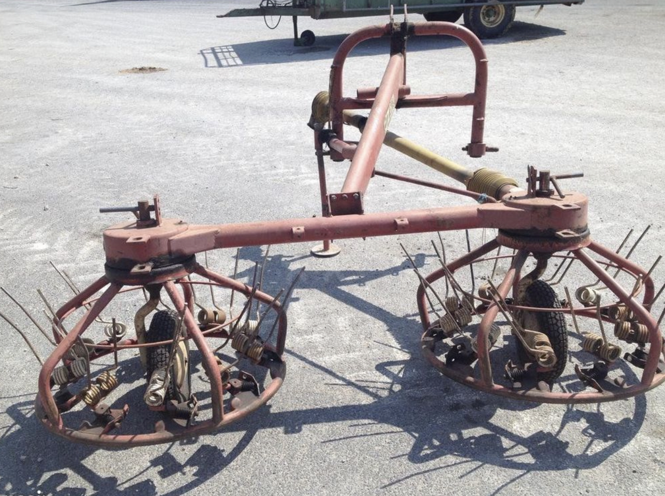

le rateau faneur L48 est un FAHR tu le trouves en rouge il a l'avantage par rapport au STRELLA :
la position des dents andainage ou fanage se fait avec une seule manette
la barre de coupe K28 (ou K38 dernieres machines) n'a été diffusé que part SOMECA elle a la particularité
de pouvoir couper à la verticale
