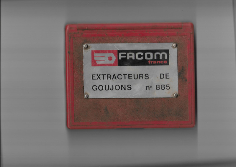

tu as aussi celui ci de chez FACOM qui fournit mèches , piges + écrous de guidage
