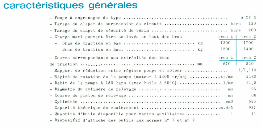

J’aurais voulu un petit renseignement concernant mon someca 550td
Est-ce que quelqu’un connais la référence de la pompe hydraulique de relevage si elle tourne à gauche ou à droite et la cylindrée
Merci d’avance
Messages : 3566
x 304
x 212
Re: Someca 550td
Bonjour, la pompe tourne à gauche vu que le moteur tourne à droite ( placée coté radiateur). Pompe A22X, référence 8280040, débit 12cm3. La tienne est hs ou c'est les joints à changer?

Re: Someca 550td
tu peux aussi monter une de 640 de 680/780 & serie 66 ,88,90 ext
en fait tous les 4 cylindres de ces séries
par contre le tuyau de pression peut etre à reformer (longueur de la pompe
un conseil n'oublie pas la rondelle plate
