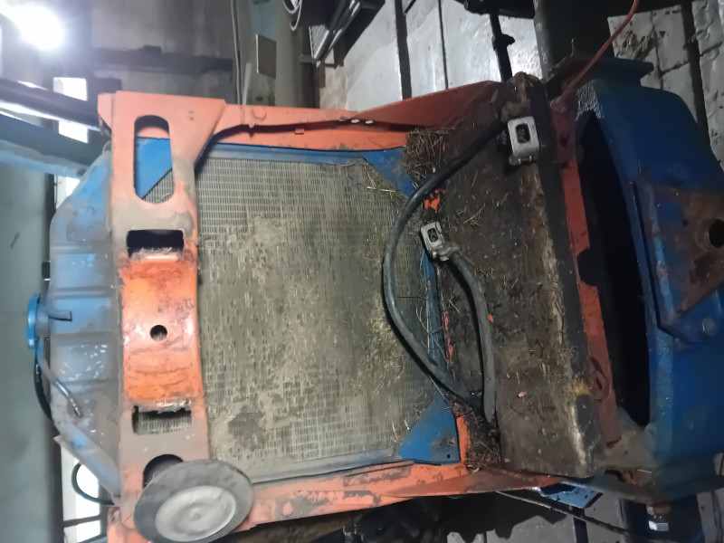

Mon 670 est arriver vu l état je lui ai mis un coup de karcher après quoi j ai été le tester pendant 15 minutes dans ma prairie .

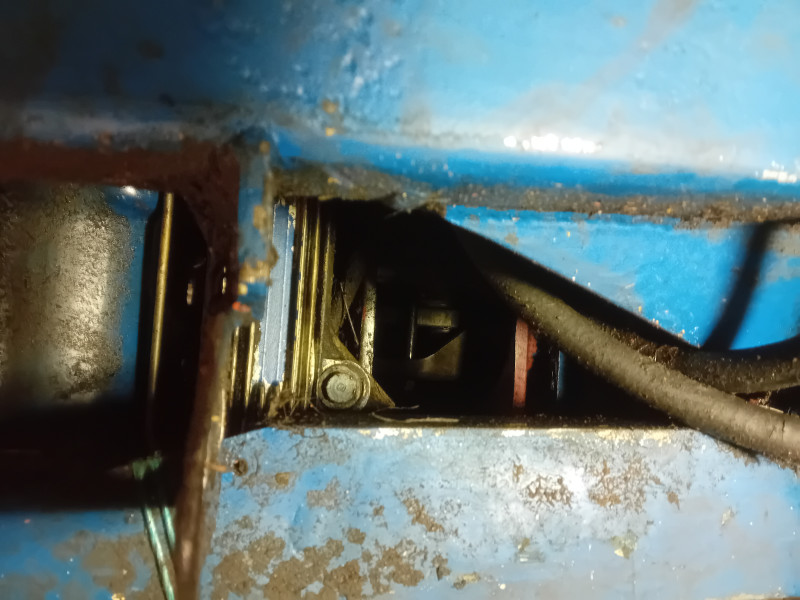

1 semaine passée ,je me décide à démonter les capot et cache pour voir ce qui se passe là derrière et j ai remarquer que le cache pour la trape de visite d embrayage est absente.
Vu que je l ai nettoyer j ai peur d y avoir envoyer des crasses ,le tracteur a servi à nettoyer les étables et était pleins de fumier . Voyez l état du radiateur
JE vais DECOUPER UNE TOLE POUR FAIRE UN CACHE CAR JE SUPPOSE QUE TROUver la plaque en question sa risque d être galère.

Justement par rapport au réglage de la pedale d embrayage j ai un soucis la pedale est asser molle et remonte trop haut , j ai trouver une patte avec un pas de vissé sous l embrayage mais je ne vois rien d autre .
L ambrayage à aussi beaucoup de mal à remonter et le tracteur prend la vitesse vraiment sur la fin de course
Faut il desaccoupler le tracteur pour régler l embrayage ?

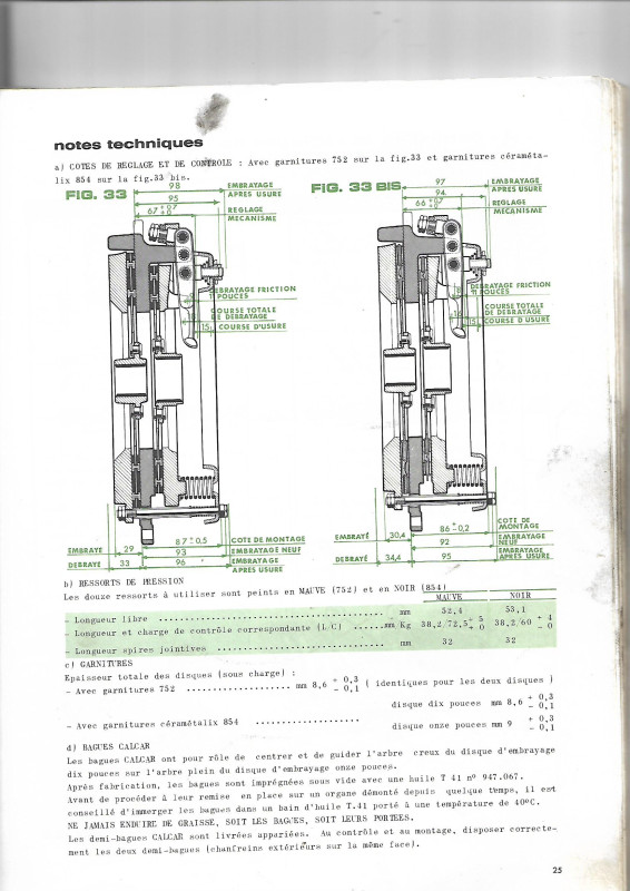

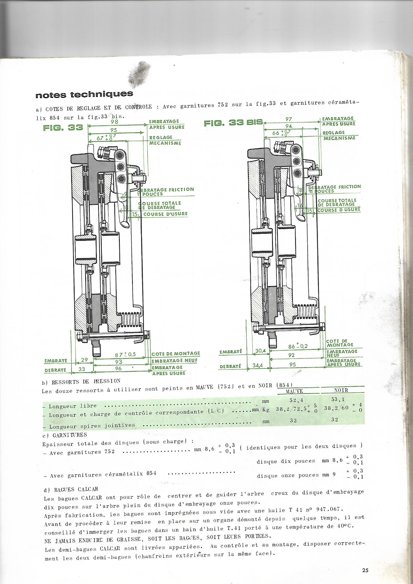

normalement par la trappe tu peux le règler je t'ai mis les cotes
mais si il patine il va falloir l'ouvrir
