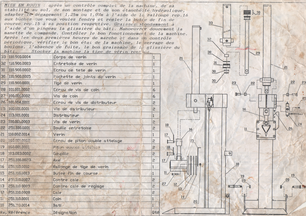

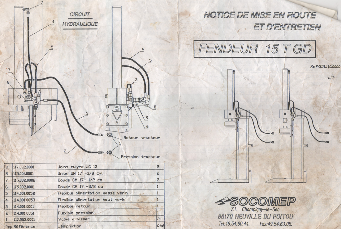

Bonjour, voici ce que j'ai eu , lors de l'achat le 24/12/1994:SOCOMEP GYRAX-pochette de joints du vérin : Ø tige 50 mm, Ø fût 110 mm: 1109000054
