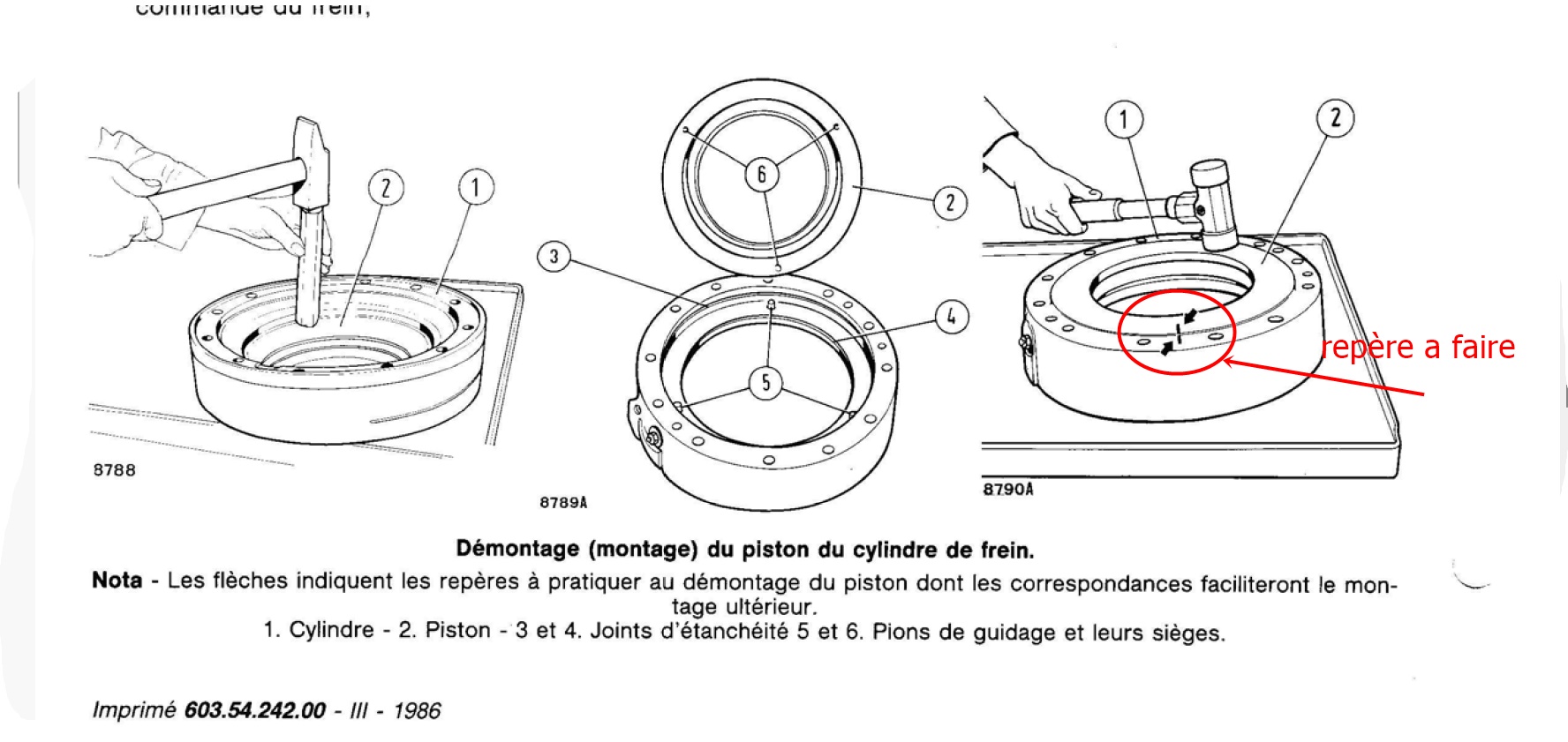

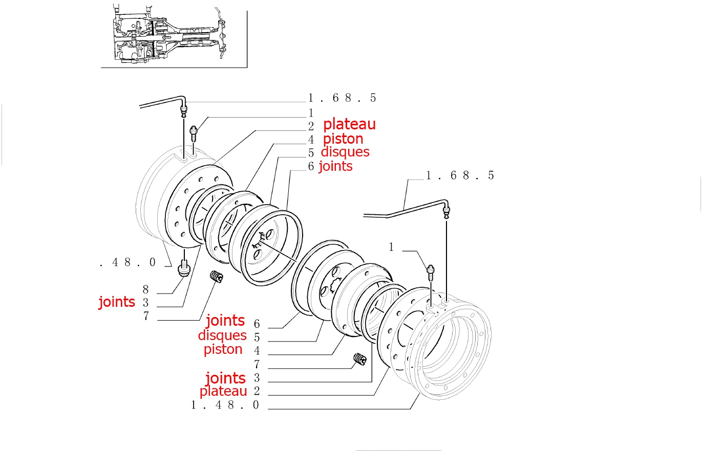

éclatée pièces des freins de service ( droite et gauche )

Merci pour les éclatés, ça donne une idée de comment ça fonctionne. pour le moment on n'en est pas là, on n'a pas encore acheté le tracteur, mais moi il me plait bien et si ça fuit, oui, on essaiera nous même la réparation.
