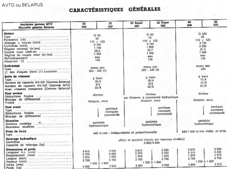

Pouif: je ne suis pas sur que les mtz soit à eau. Certainement à refroidissement à air ?
Si tu as une sensation d'air à la jauge c'est pas bon du tout. Je dirais segmentation à première vue
Re: AVTO Belarus MTZ 52 Super : huile moteur qui mousse
Bonsoir,
C'est à eau Alexis.

Bien joué j'avais un doute sur la gamme Mtz.
Sûrement du liquide de refroidissement dans l'huile, vérifier la compression par cylindre aussi voir si tu n'a pas une surpression dans le bas moteur.
