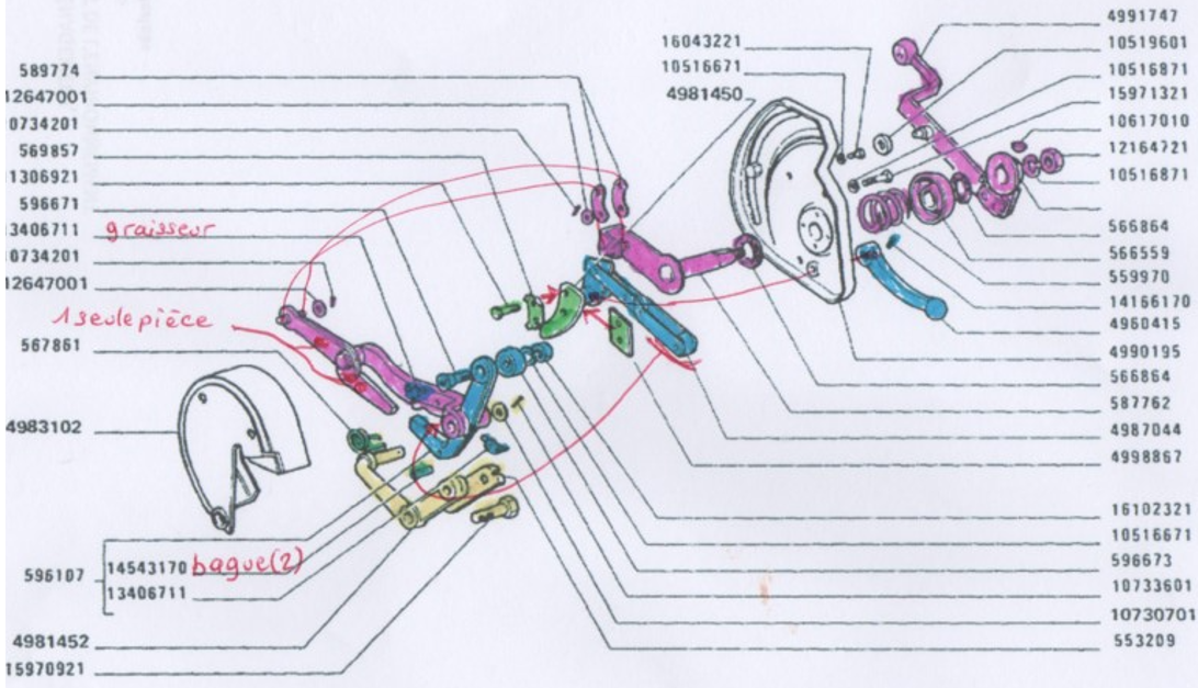

Voici l'éclaté de tout le système. Les pièces rouges se montent ensembles, les bleues, les vertes aussi . Les jaunes sont à l'intérieur du bloc:

vercors38
Messages : 34
Enregistré le : 09 mars 2023 17:12
Re: relevage someca 460
Message non lu par vercors38 »

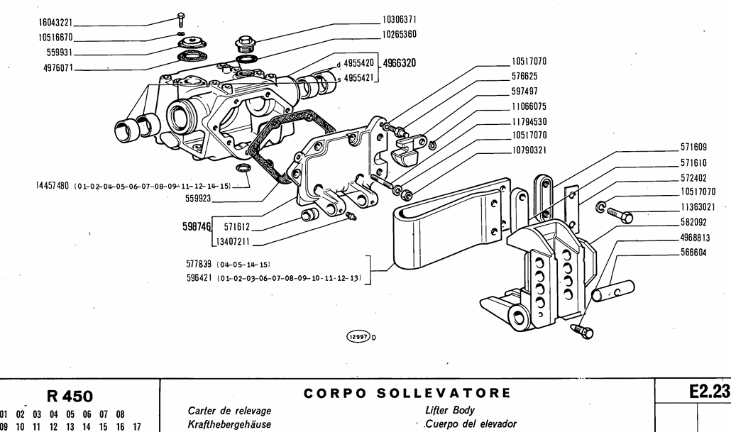

bjr jean claude merci pour la decoup concernant le loquet jj ma dit que cette piece n'etait pas obligatoire par contre je vois qu'il y a un joint 559923 et on ne la pas trouver on a fait le montage a la pate rouge es que ca viendrait de ca , es que ce joint se trouve en neuf , d'autant qu'a vide le relevage fonctionne je viens de faire un nouvel essai et avec le godet y'a plus rien? compliqué quand on est pas mécano... merci pour votre aide bon week end cdl vercors 38 . :ange:
Messages : 3716
x 322
x 218
C'est pas utile de mettre le joint, la pâte le remplace très bien. Bonne suite.

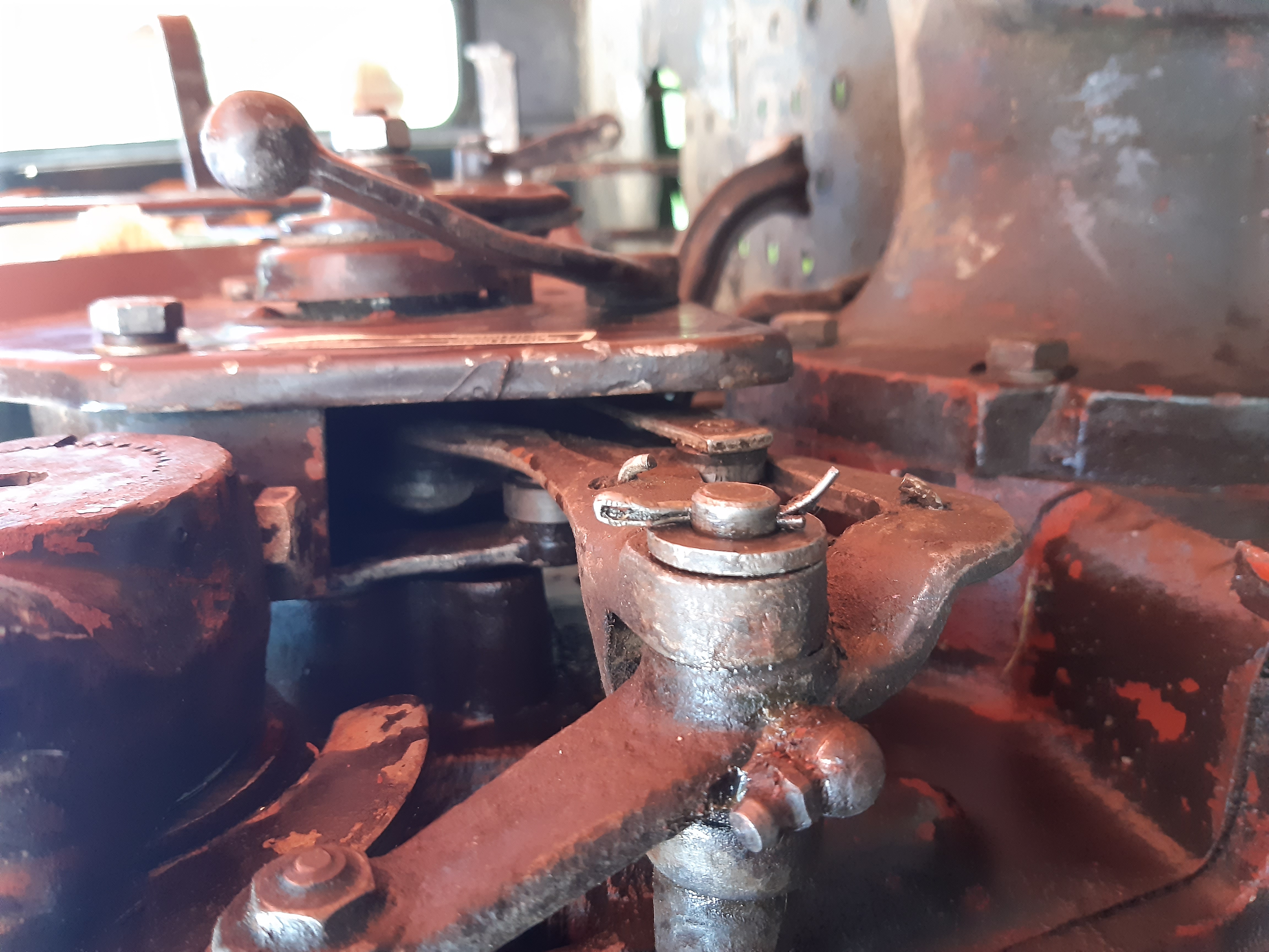

Sinon tu peux le faire. J'ai soudé un fer plat et soudé un goujon de 8 avec écrou frein car la rainure était hs:
