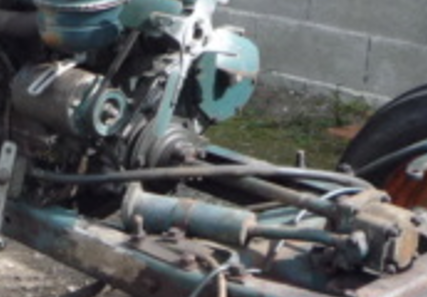

Re: Dynamo Fiat someca 315
Bien le montage La rondelle de serrage du tendeur plus grande peut-être. Je découvre la marque: MOTOPLAT CV. C'est quel modèle?
Message non lu par Eric40 »
Il y a une cosse B- pour un retour à la masse ?
Je cherche un moyen d’enlever la courroie sans démonter trop.
Peut-être en dévissant les 2 fois 4 vis de l'arbre intermédiaire.
C'est bon, après avoir tourné autour du tracteur, je me suis lancé, j'ai enlevé la ppe hydraulique et l'arbre de transmission est venu tout seul.
Pas d'huile a coulé à part qques gouttes. La courroie est dehors. Il a fallu enlever l'hélice du ventilo radiateur
Le plus long étant de retirer la carrosserie et le bac batterie.
Donc, maintenant j'attends la courroie...Lundi, en principe
sur le 1000 (pompe sous la batterie) il y a deux plastiques qui évitent d'enlever l'arbre
C'est pareil sur le mien mais j'ai pas osé toucher, le plastique ça peut casser, surtout de cet age là.
mais finalement, c'est pas si galère pour enlever tout ça , 1h30 env.
