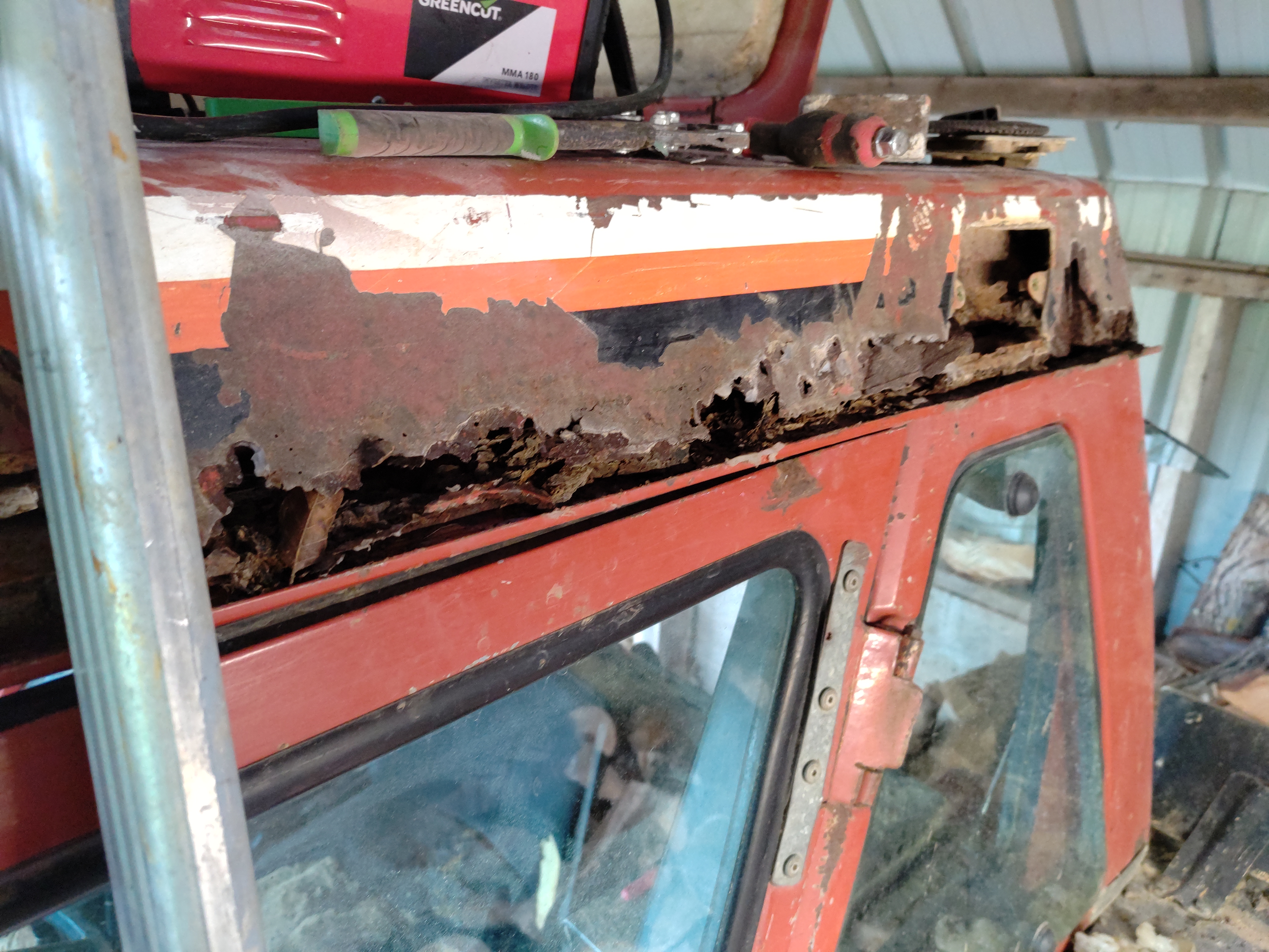

On peut voir sur les bords du toit le rajout des gouttières anti pluie

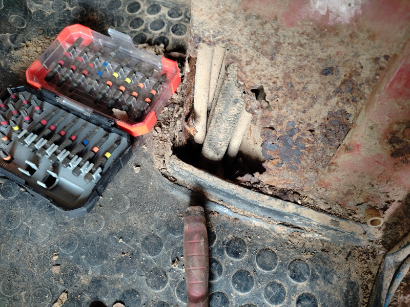

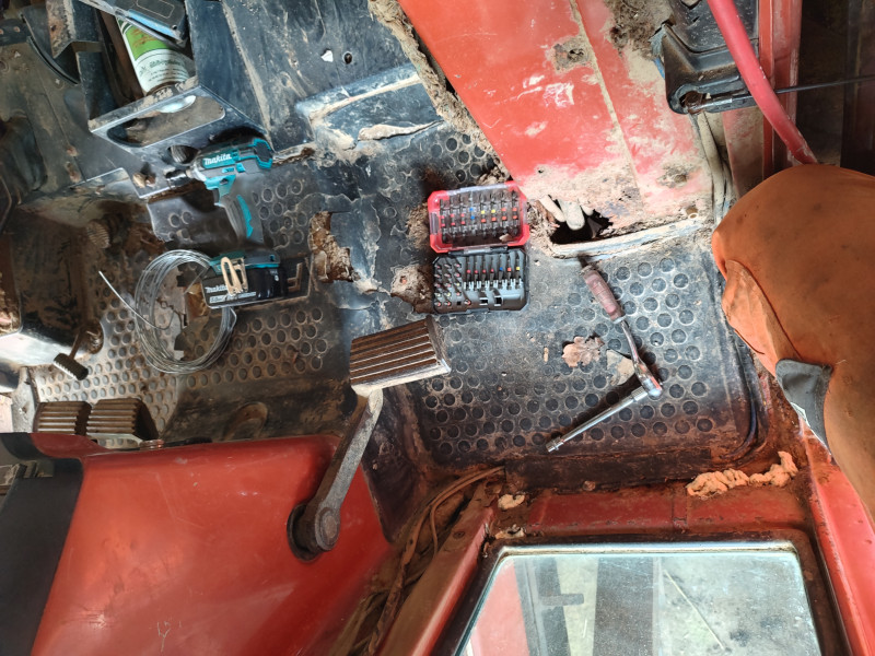

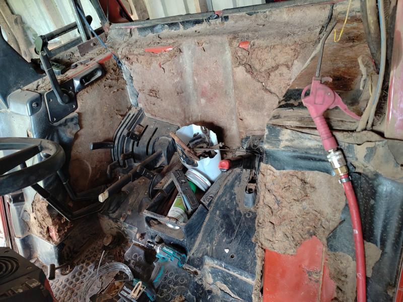

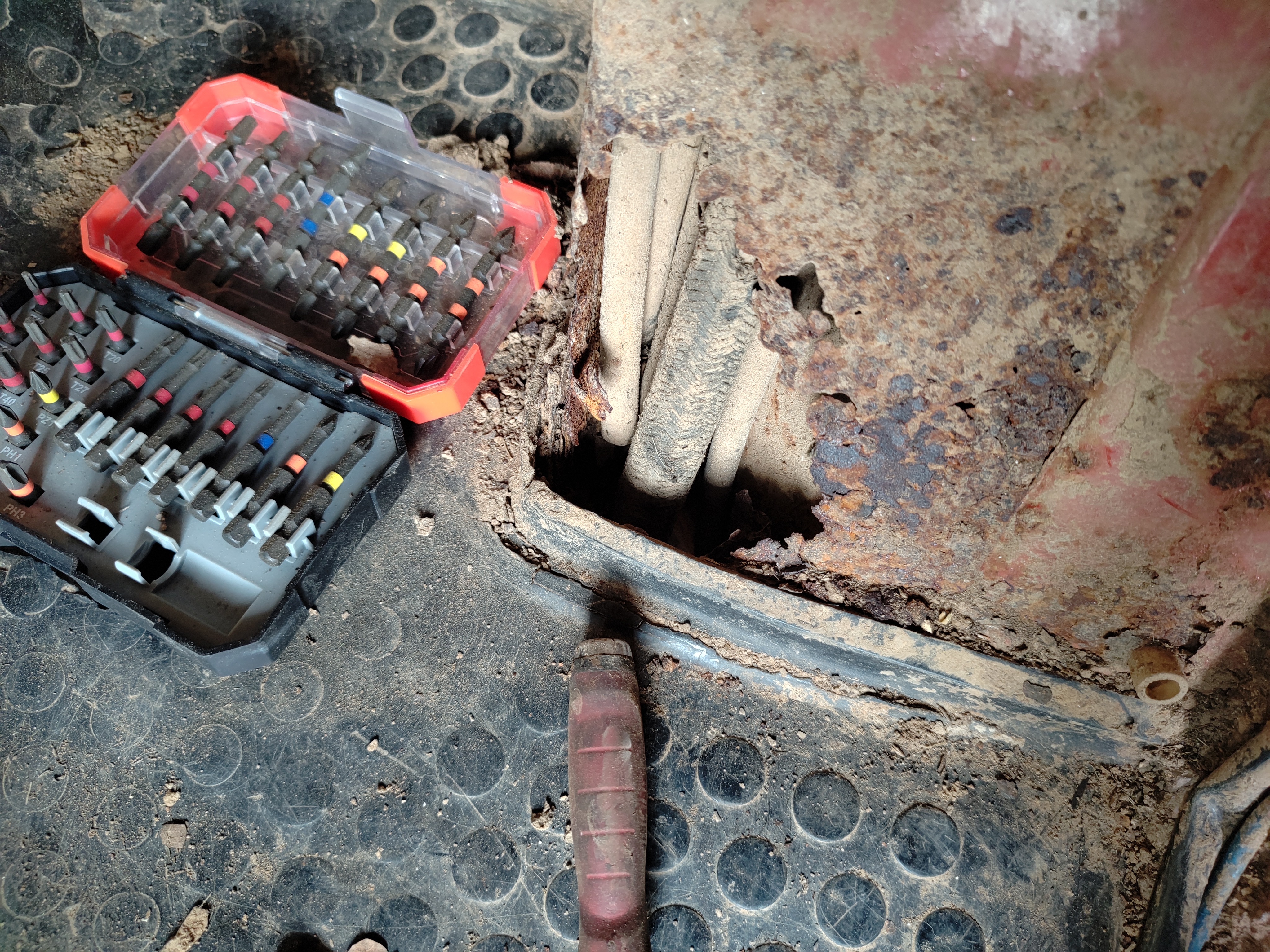

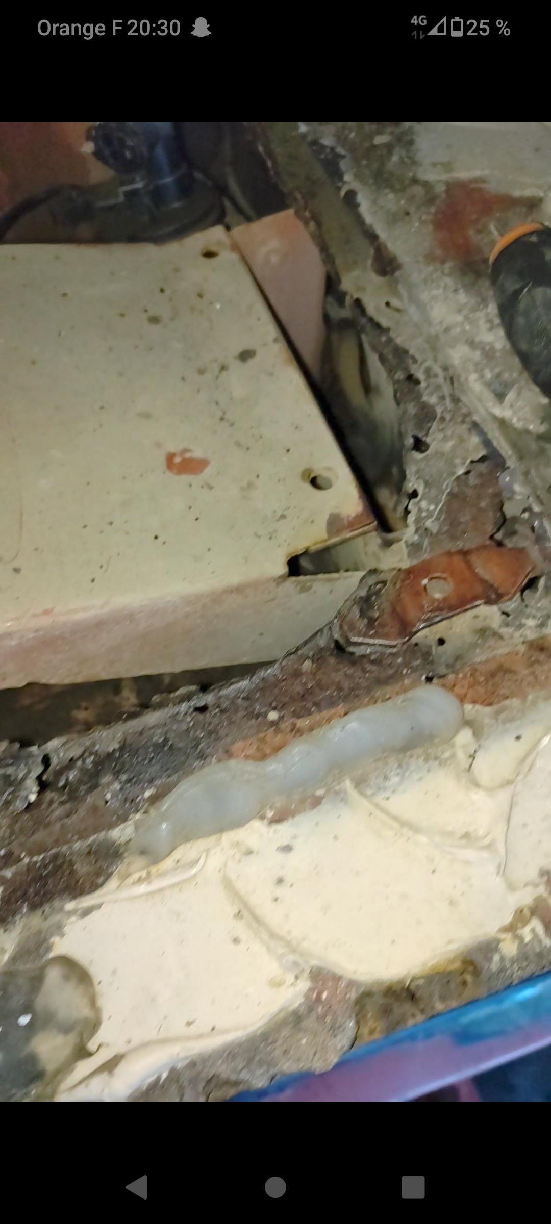

L'état du plancher, on peut apercevoir les différents trous de rouille perforé

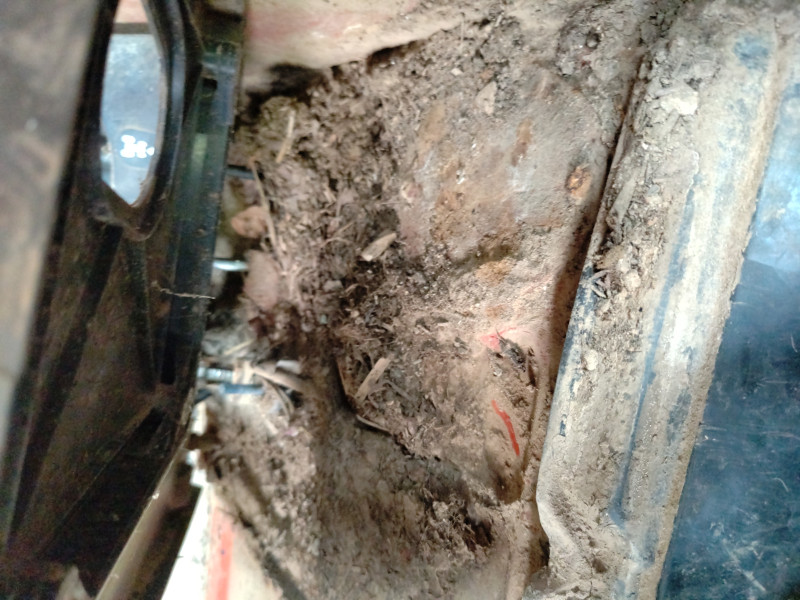

L'état sous les différents plastique

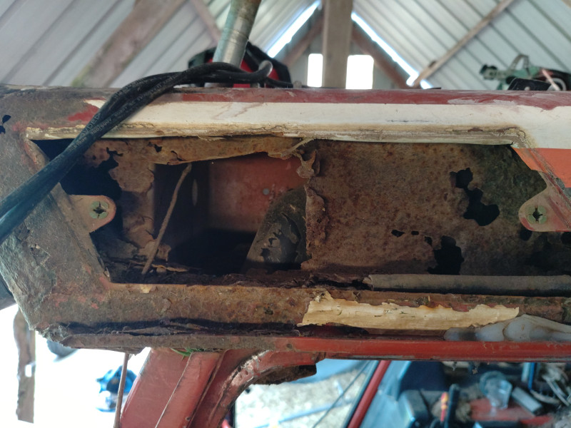

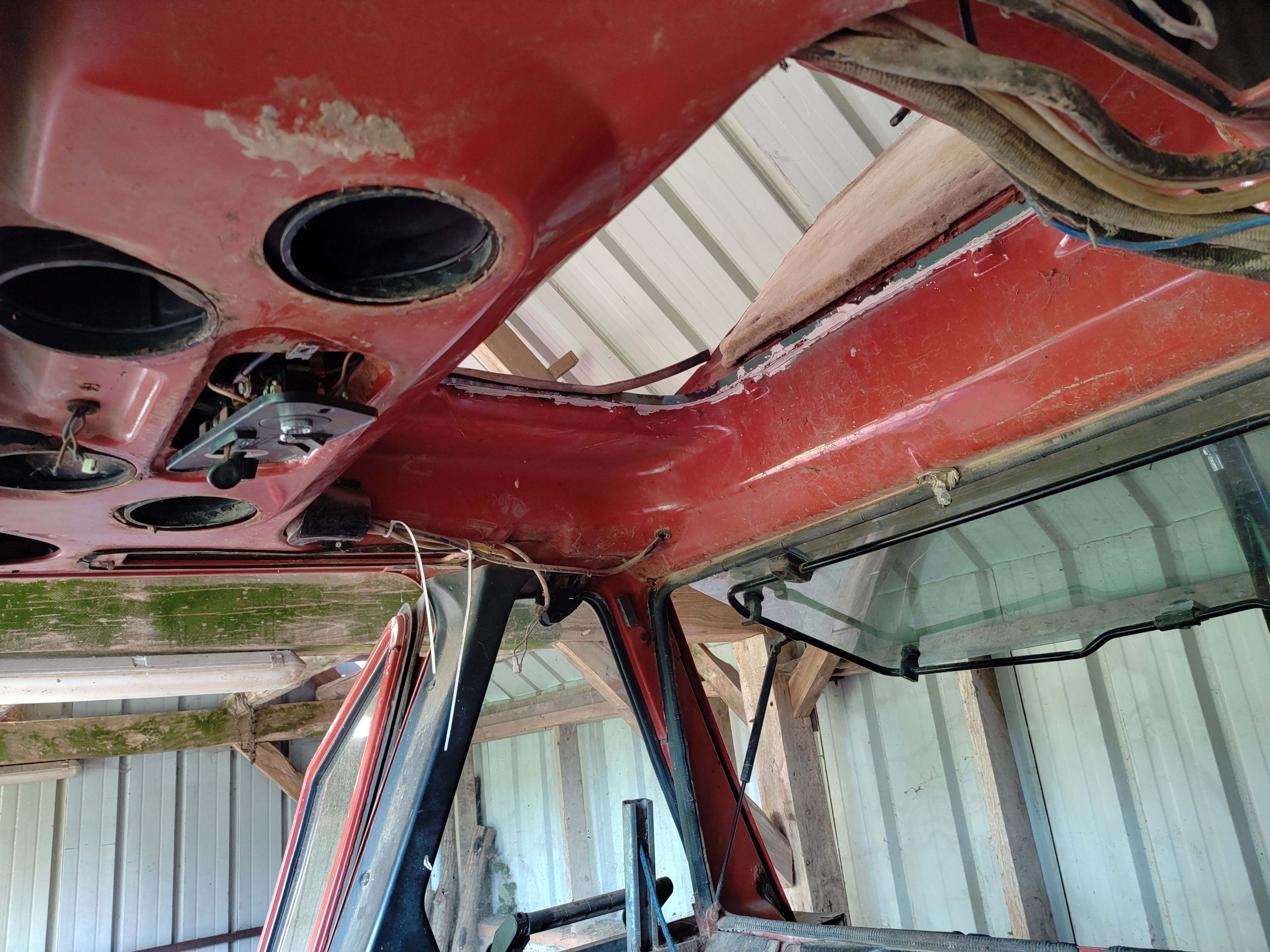

Un aperçu des faces du toit. L'autre côté idem

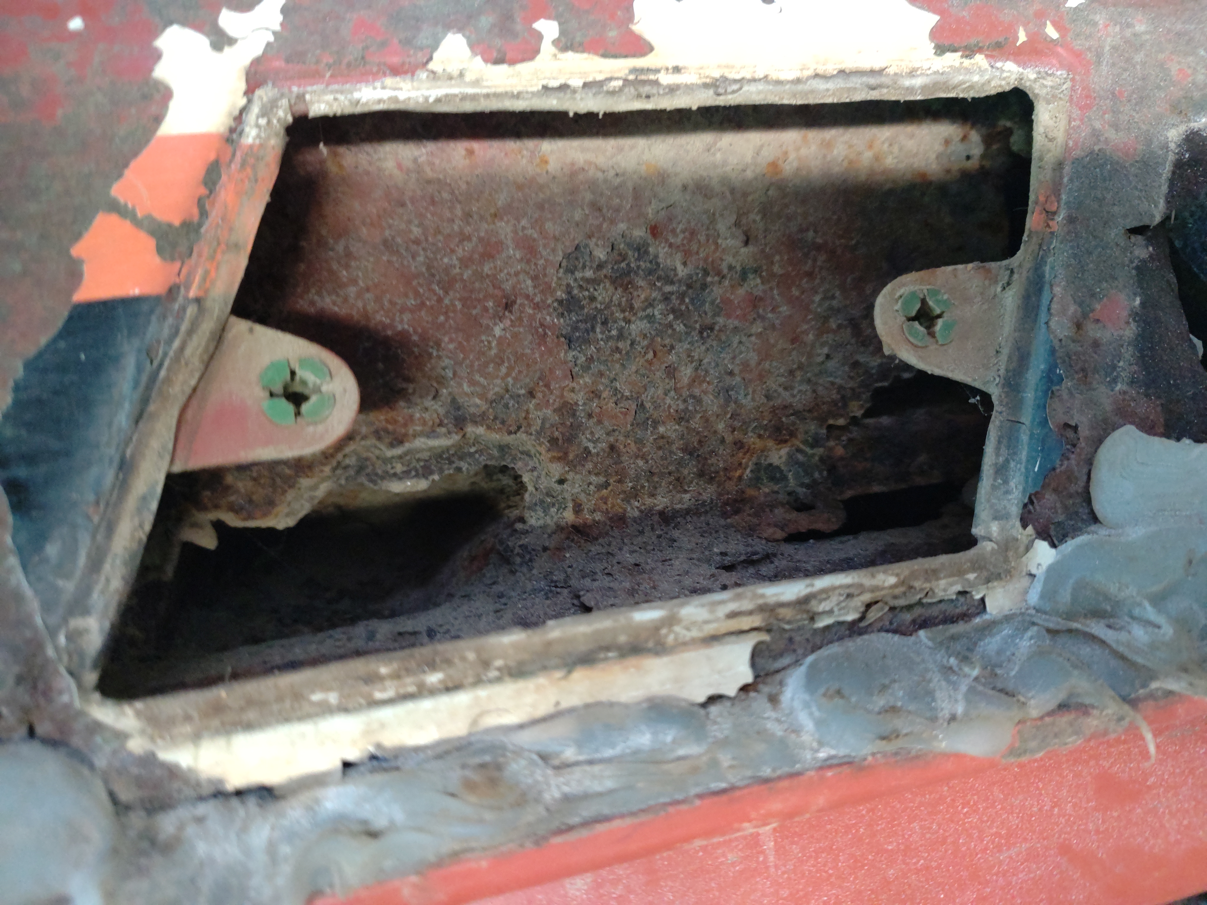

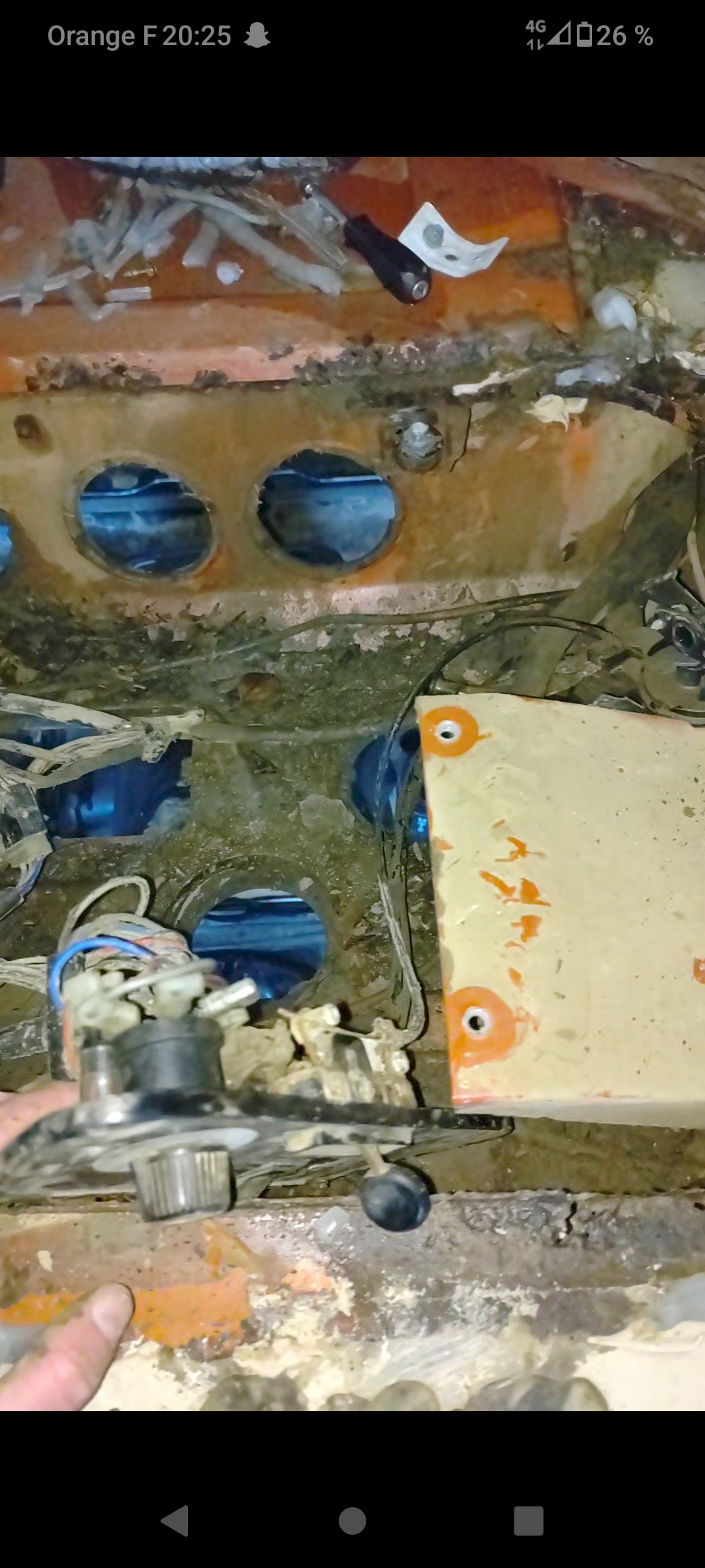

Les ouïes des filtres complètement troué...
Grille arrière idem, gros trous , directement dans la cabine
Je pensais avoir des photos du toit avant réparation mais il est évidemment dans le même état voir pire !
L'ancien propriétaire avait fait des bidouilles au silicone un peu partout..
J'en ai enlevé au minima l'équivalent de 5/6 cartouche..

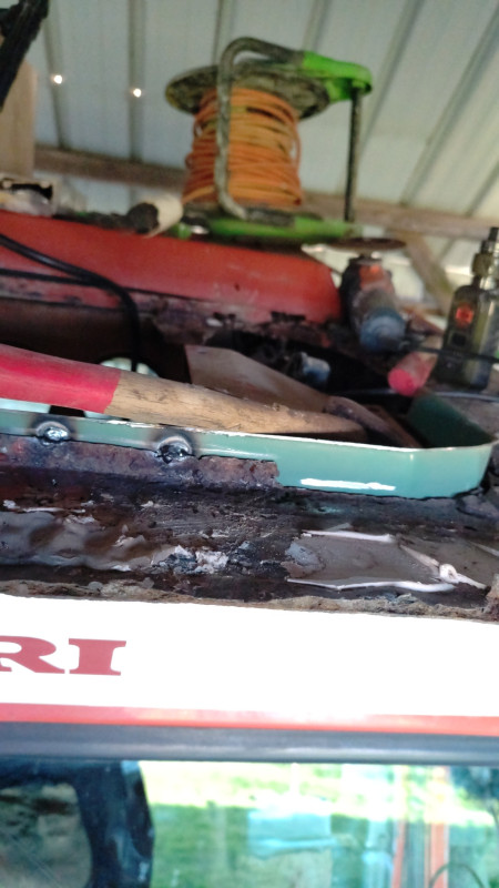

Les rebords anti infiltrations sur les toit ouvrant et de ventilation quasi inexistant, tout tomber dedans directement..

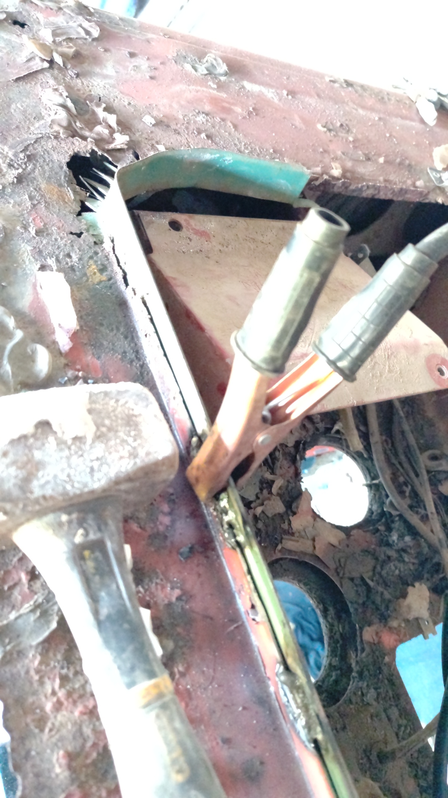

Création d'un nouveau bord avec de la tôle fine, léger pointage pour la tenue provisoire
Encore
Encore

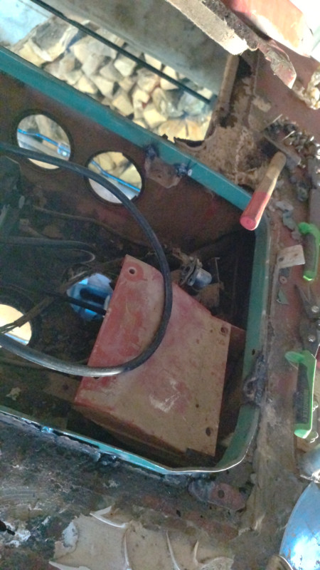

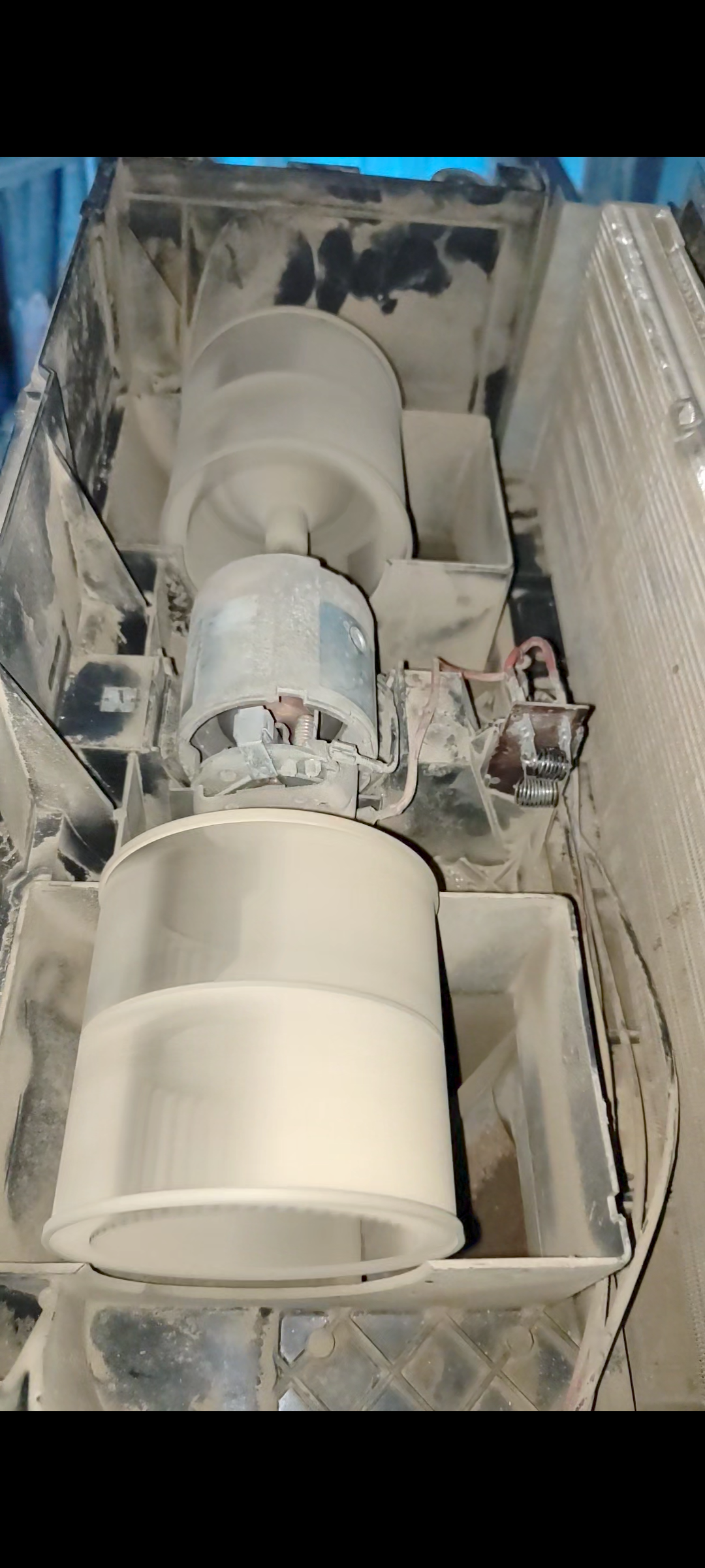

Arrivé vous à voir l'état sous le système de ventilation... Outch
Évidemment le système de ventilation et de chauffage ne marchait plus vu l'état général.
La résistance avait grillé, j'ai réparé avec un fil d'étain.
Ça marche mais uniquement en position 2. Une idée ?
Bon je voulais vous mettre une vidéo mais le fichier ne passe pas.. j'ai donc pris des captures d'écran pour vous montrer les différents points..

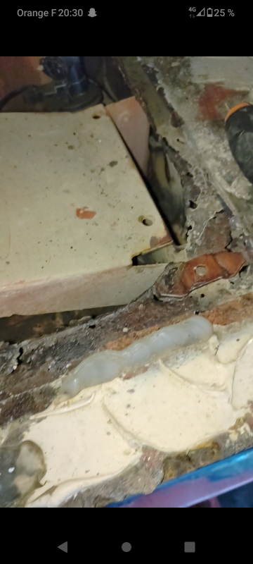

Résultats après un coup de soufflette.. l'état !

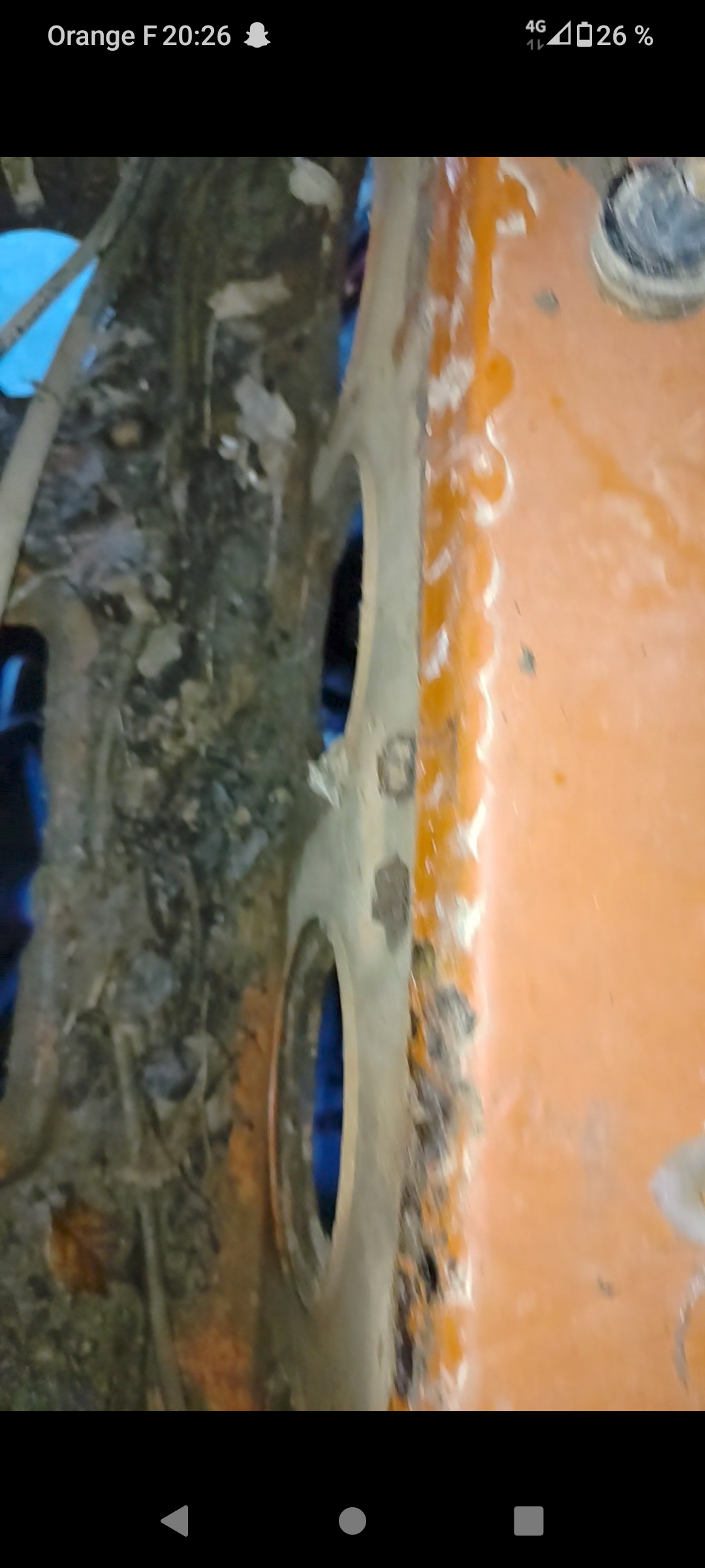

Sous le système de ventilation, aïe aïe aie

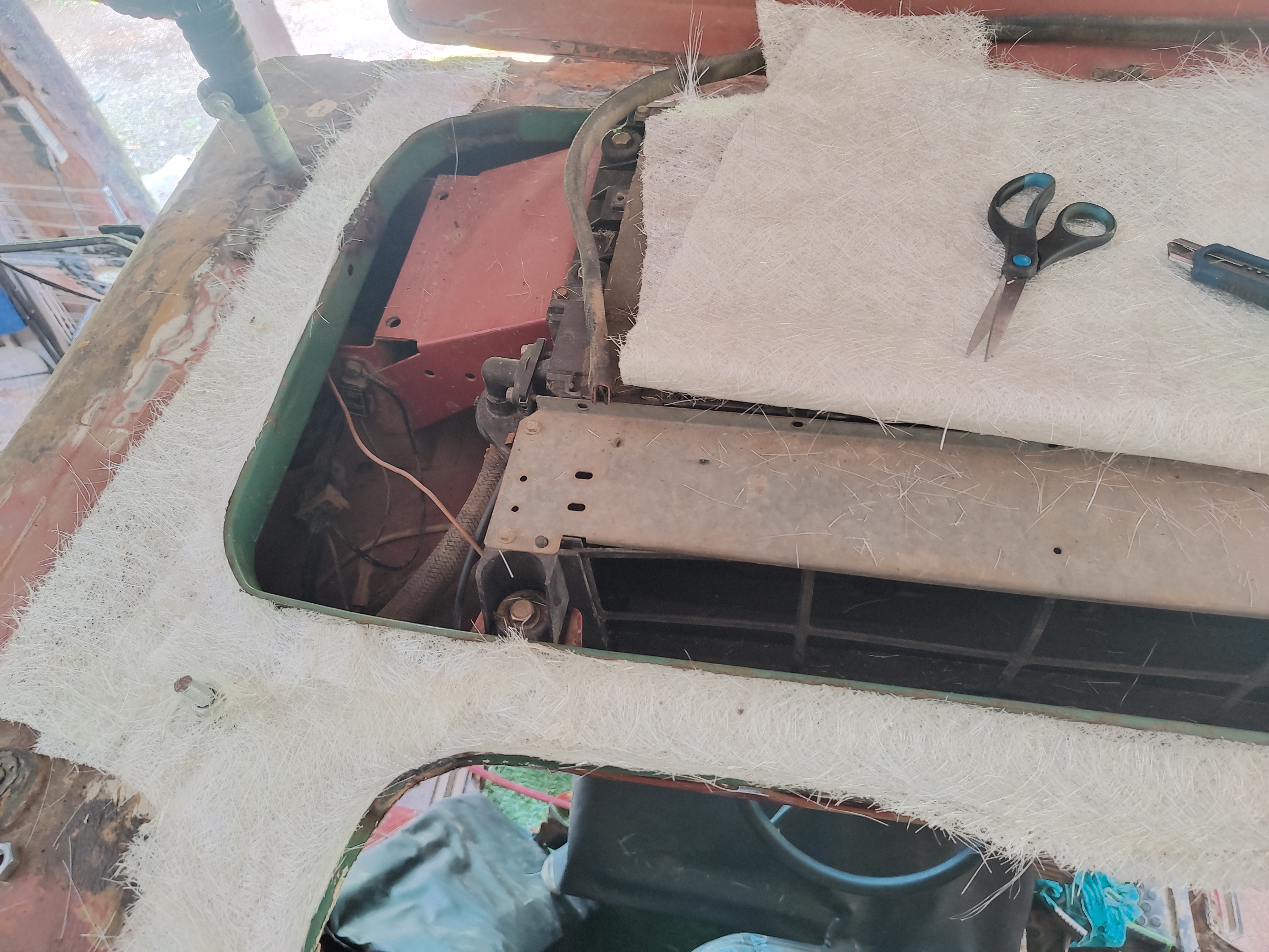

Jonction inexistante entre les deux capot de toit
Idem différentes bidouille de bricolage.. on voit à quelle point c'est attaqué

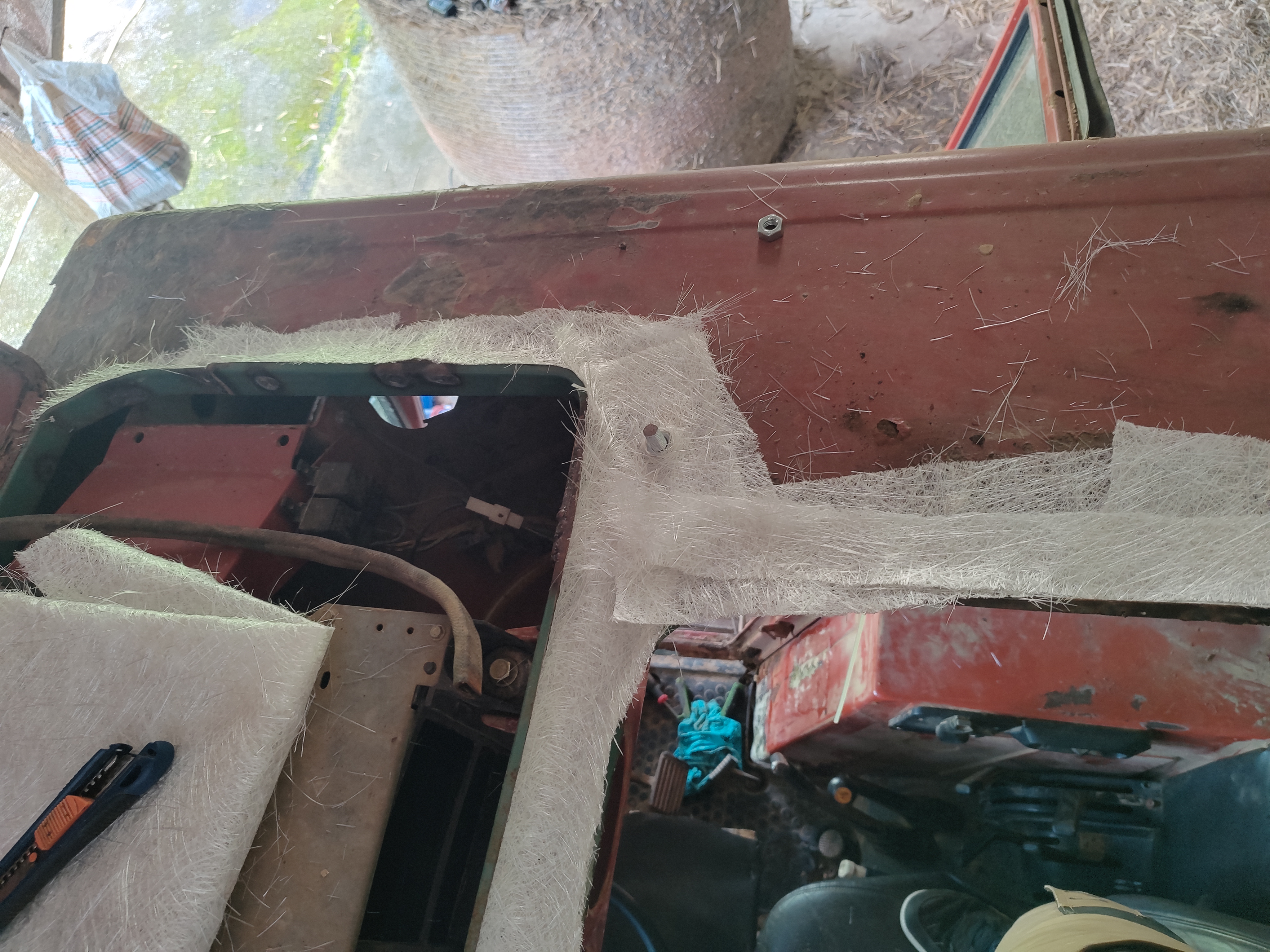

Une fois le piquage des gouttières de toit, la seule solution viable était la résine. Mastic etc impossible vu la perforation
Sa sèche et je reviens vers vous :super:
