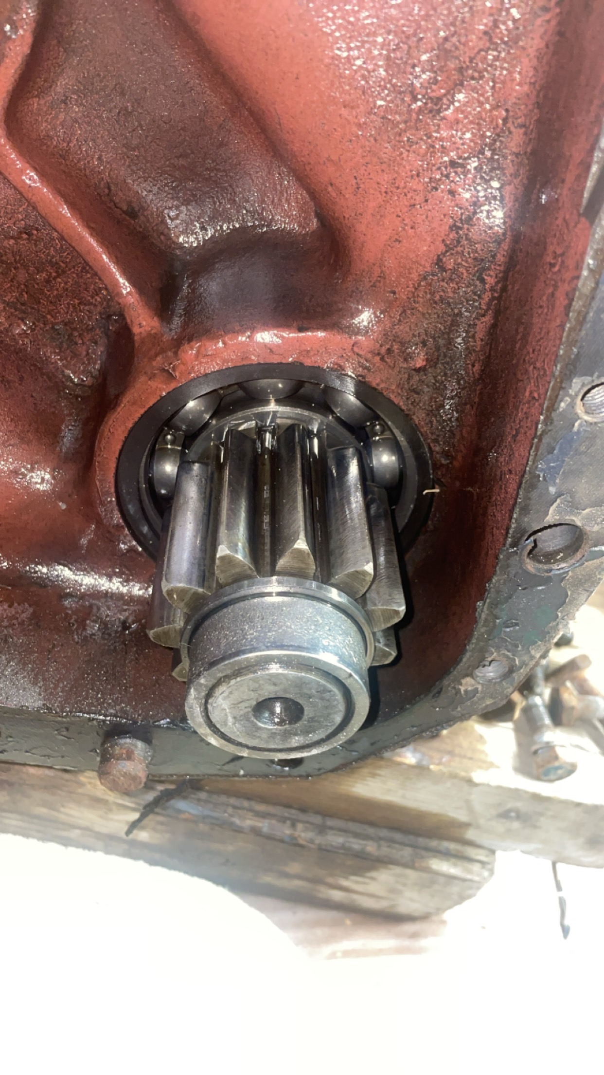

Bonjour à tous mon joint spi dans la trompette arrière gauche est hs quand j’ai vidanger le réducteur pas de pression le joints aurait pu sauter ?
Pour le remplacer il faut ouvrir le réducteur ?

Moi je voudrais savoir de quelle côté est le joints spi car l’huile du réducteur coule à l’intérieur de la trompette

Le joints se trouve derrière se roulement ?

Non car le joints spi de sortie de ponts est neuf et quand je penche la trompette un filet d’huile vient du réducteur et coule dans la trompette

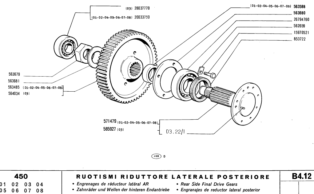

Pour changer le 12 je suis obligé d’enlever le pignon mais je ne comprends pas comment il s’enlève car il ni a pas de circlips
Messages : 3645
x 311
Re: Trompette arrière gauche 450N
Voici pour le 450(quelques détails différents)

D’accord merci donc je dois enlever la cloche ou la sangle freine pour enlever l’arbre
