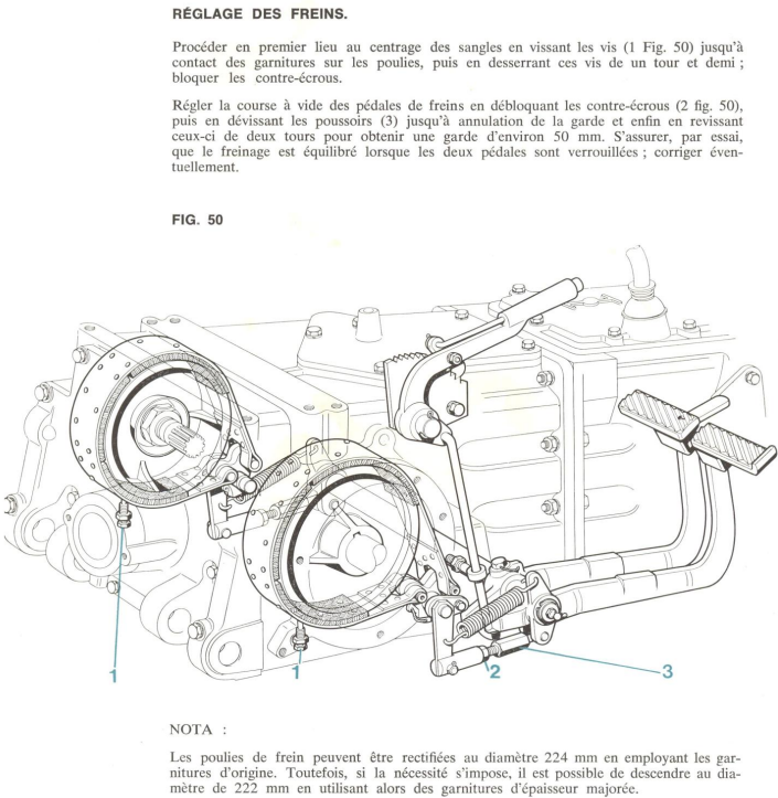

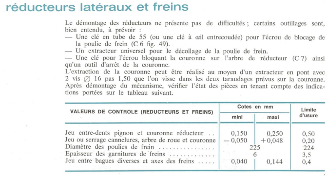

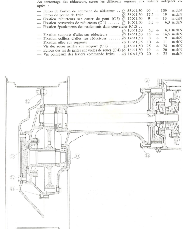

PRECISIONS: faire des photos de l'endroit où çà fuit, suinte ; Mettre de l'huile plus épaisse sans dépasser le niveau du bouchon du bas(latéral).comme marqué plus haut. Mon tracteur a 11807h et çà va (jamais touché).
voici la procédure conséquente:
Réducteurs latéraux et freins_1_ 2024-08-29 085122.png (191.3 Kio) Vu 4020 fois
Réduc lat et fr_2_ 2024-08-29 085403.png (262.14 Kio) Vu 4020 fois
Réglages des freins_3_2024-08-29 085552.png (376.98 Kio) Vu 4020 fois

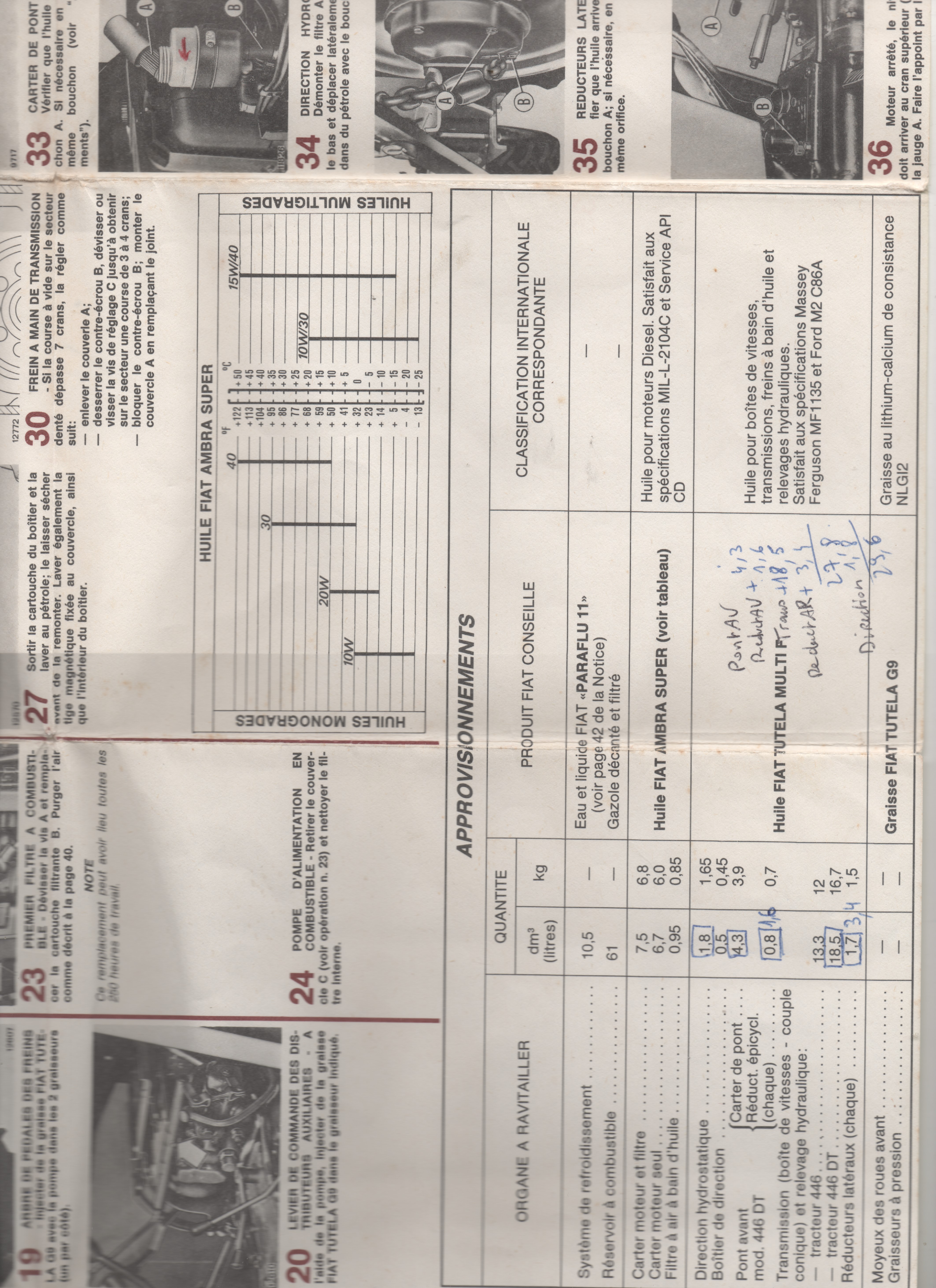

C'est 1,7l par réducteur, pas plus.

Dans la doc du 450N il disent 2L par réducteur mais je vais mettre un peu moins, pendant que c’est démonté je ne changerais pas le joints,
Il ni a pas de mis à l’air dans les réducteur donc peut être que sous pression les joints usé
Messages : 3690
x 216
Re: Trompette arrière gauche 450N
Le 446 c'est un similaire au 450 ( en gabarit des composants)
